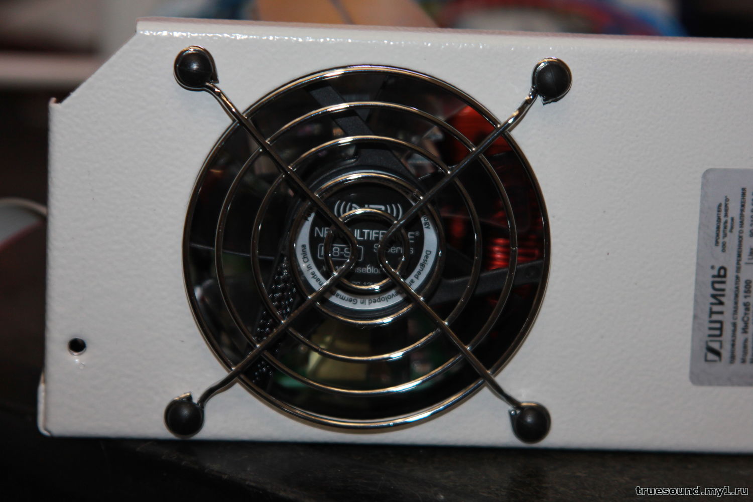

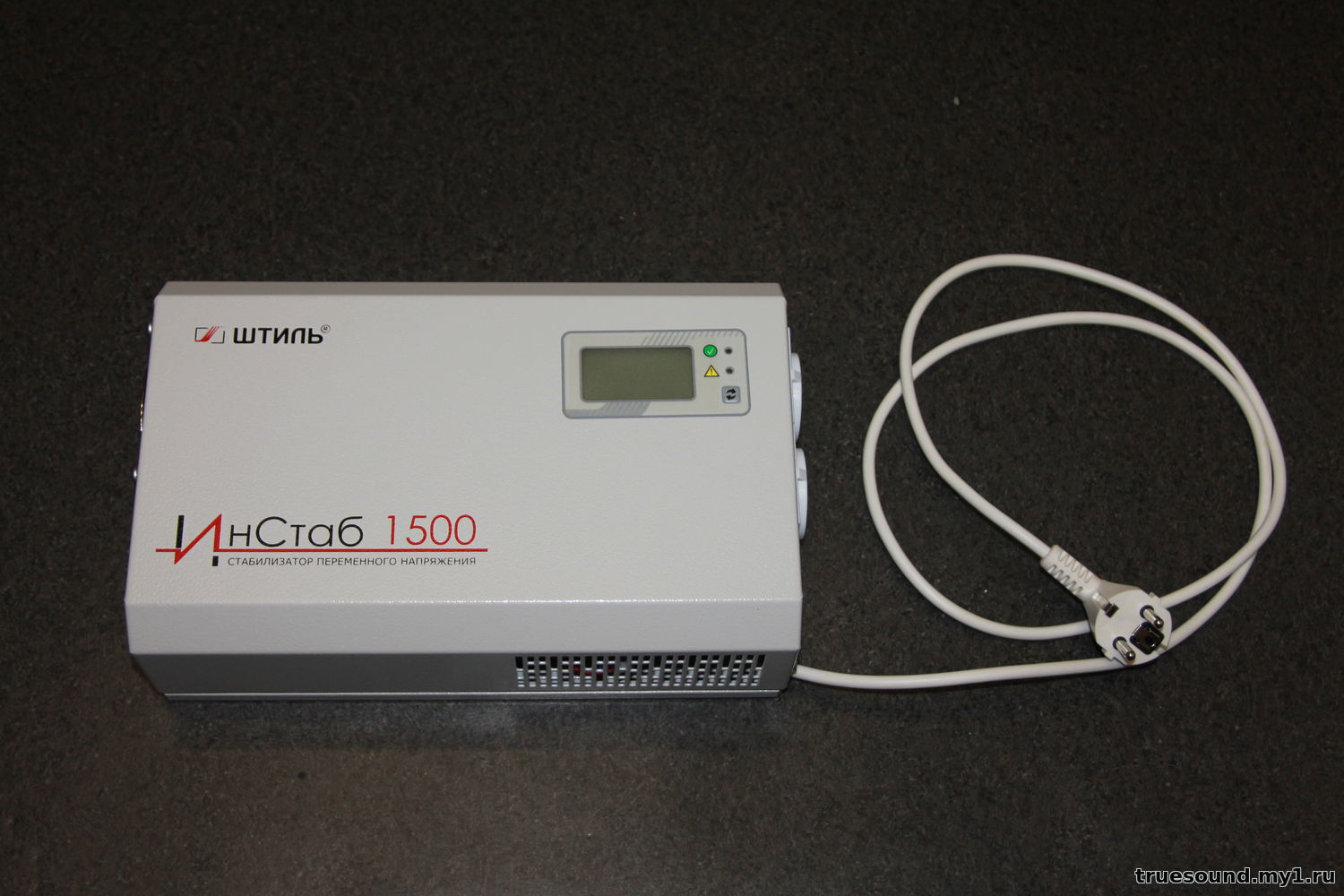

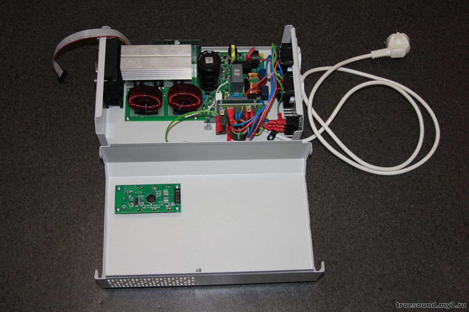

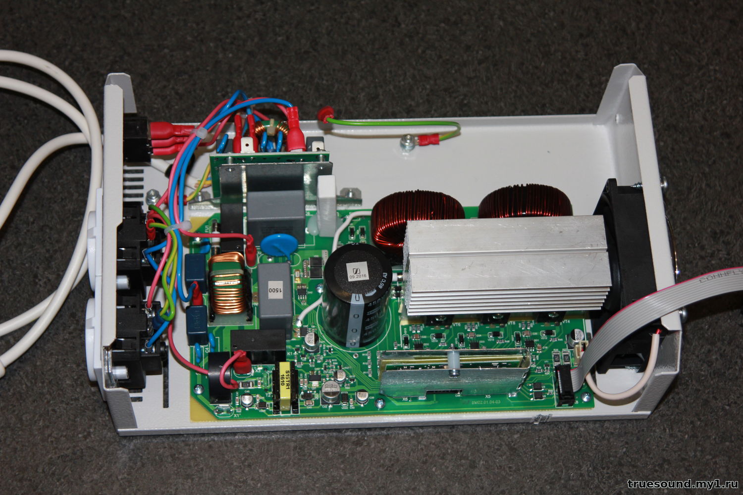

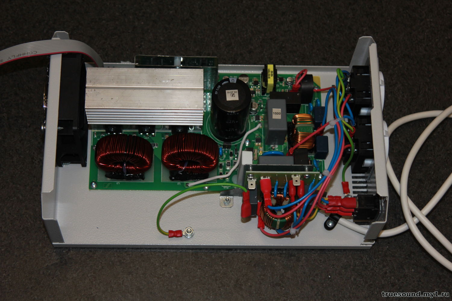

Приобрёл недавно...В Nete очень мало информации...может кому пригодится...(Замечу...сразу же нужно поменять куллер охлаждения ...такое
редкостное г-но очень трудно найти...В компании "Штиль" постарались...Фото внутренностей - спасибо Ратмиру!)
Группа компаний «Штиль» предлагает инновационные инверторные стабилизаторы напряжения серии ИнСтаб!
Инверторные стабилизаторы переменного напряжения нового поколения
серии ИнСтаб построены на уникальном инновационном принципе двойного
преобразования энергии. Данная технология, зарекомендовавшая себя в
источниках бесперебойного питания, нашла свое выражение и в топологии
построения стабилизаторов переменного напряжения. Благодаря ей владельцы
стабилизаторов ИнСтаб получают дополнительную возможность не только
надежно защитить свое оборудование, но и воспользоваться уникальными
преимуществами новой технологии.
Инверторный стабилизатор напряжения "Штиль" выполнен в виде блока для настольного
или настенного размещения с  жидкокристаличским дисплеем и светодиодами
индикации, выключателем сети и
двумя розетками евростандарта на боковой панели и автоматическим
предохранителем.
Преимущества стабилизаторов ИнСтаб:
  • Безразрывное переключение (эта функция позволила избавиться от “моргания” лампочек
    при переключении порогов стабилизации в связи со
    ”скачками” входного напряжения)
  • Корректор коэффициента мощности (опция, позволяющая использовать при подключении
    стабилизатора к сети провода без Дополнительного запаса
    по сечению с учетом реактивной мощности нагрузки)
  • Фильтрация входных помех.
  • Высокая точность поддержания выходного напряжения.
  • Широкий диапазон входного напряжения
  • Бесшумная работа (модель ИнСтаб 500 имеет конвекционное (безвентиляторное) охлаждение; модели ИнСтаб 1000 и далее оснащены
    интеллектуальными вентиляторами с регулировкой оборотов в зависимости от совокупности условий эксплуатации)
  • Многоуровневая аварийная защита (от короткого замыкания; от длительной перегрузки; от перегрева; от предельно повышенного икритически пониженного напряжения;
    интеллектуальная защита нагрузки от неисправности и сбоев в работе стабилизатора; и т.д.) .
    Прикрепления: 7389406.jpg (172.1 Kb)

    Прикрепления: 3287952.jpg (229.8 Kb) · 3226677.jpg (225.3 Kb)

    По влиянию на звук ничего вразумительного сказать не могу...в процессе осмысления...
    На фото куллер уже заменён.
    Прикрепления: 8757378.jpg (264.4 Kb) · 3269970.jpg (158.3 Kb)

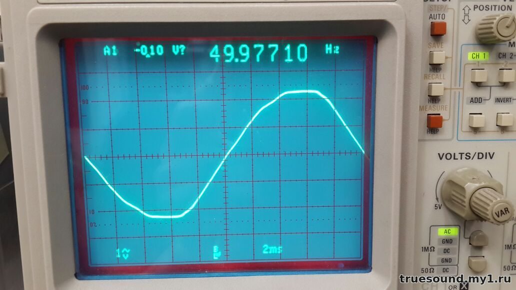

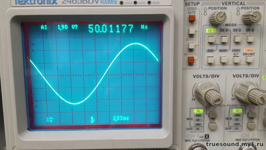

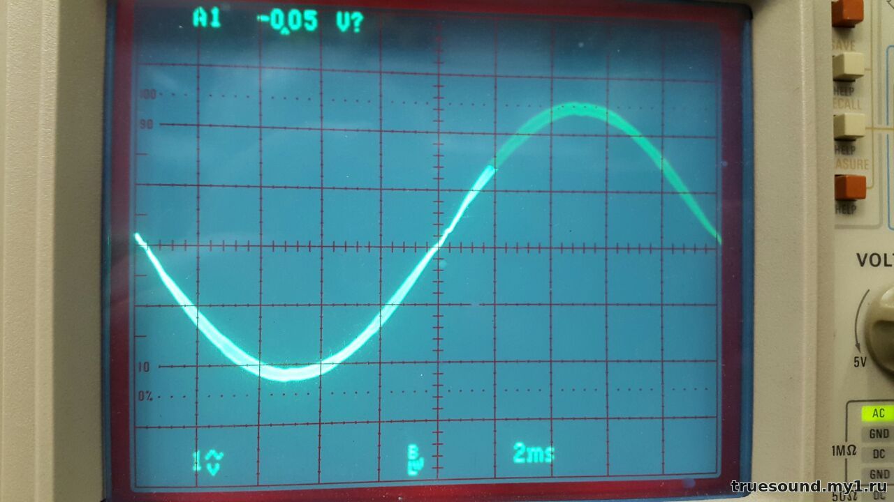

    По моему с формой синусоиды на выходе у этих штилей беда. Что касается возможности открытия своих новых тем, то эта возможность появляется после пяти постов на форуме. Типа защита такая от роботов. Так что ты уже можешь новые темы создавать. Можешь например свою систему запостить wink

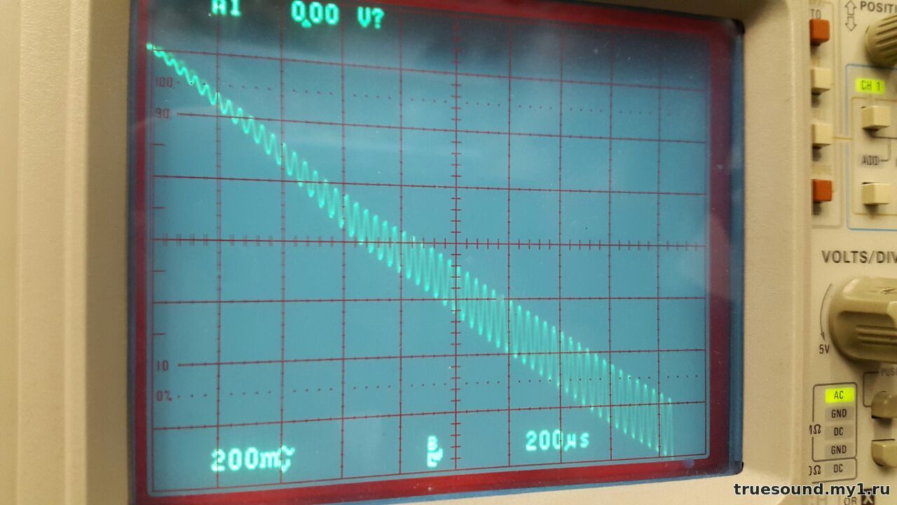

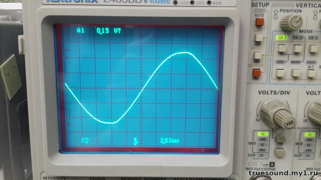

    Синус "Штиль ИнСтаб 1500"
    Синус PurePower 3000i
    Синус Isol-8 PowerStation
    Прикрепления: 3035909.jpg (91.9 Kb) · 8145793.jpg (95.7 Kb) · 0966251.jpg (75.6 Kb) · 2173974.jpg (79.7 Kb)

    Ратмир, такие бы замеры перед покупкой Lite Audio раздобыть... Isol-8 синус идеальный. Я правильно понял, первая картинка это то что на входе, а вторая то что на выходе штиля?

    Обе картинки - выход "Штиль ИнСтаб 1500"
