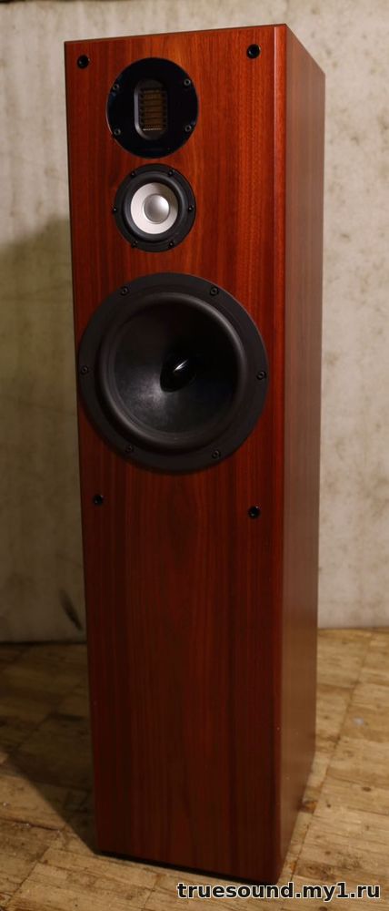

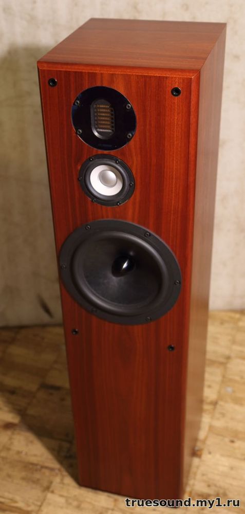

На днях был в гостях у Валерия, послушал его связку усилитель-АС.
Приходил со своим проигрывателем ROTEL RCD-1072, сетевым OYAIDE TUNAMI и межблочником Harmonics Tech Truth-Link.
Первые впечатления достаточно положительные.

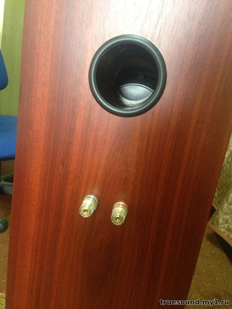

Акустика помещения и расстановка АС, в силу ограниченности пространства, оставляет желать лучшего. Немного подгуживала правая АС, зажатая в угол и подпертая тумбой.
Мне кажется, что если поставить АС по длинной стене (от стены на 0,5 м), да хорошими кабельками обвязать, то на негромком и не жестком материале, они очень даже интересно споют.
Кстати, очень понравилось качество отделки корпуса АС, ни одного стыка шпона не нашел.

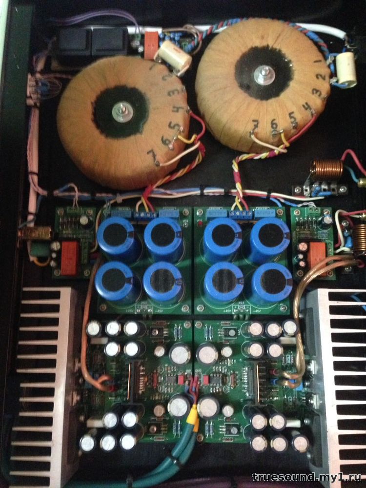

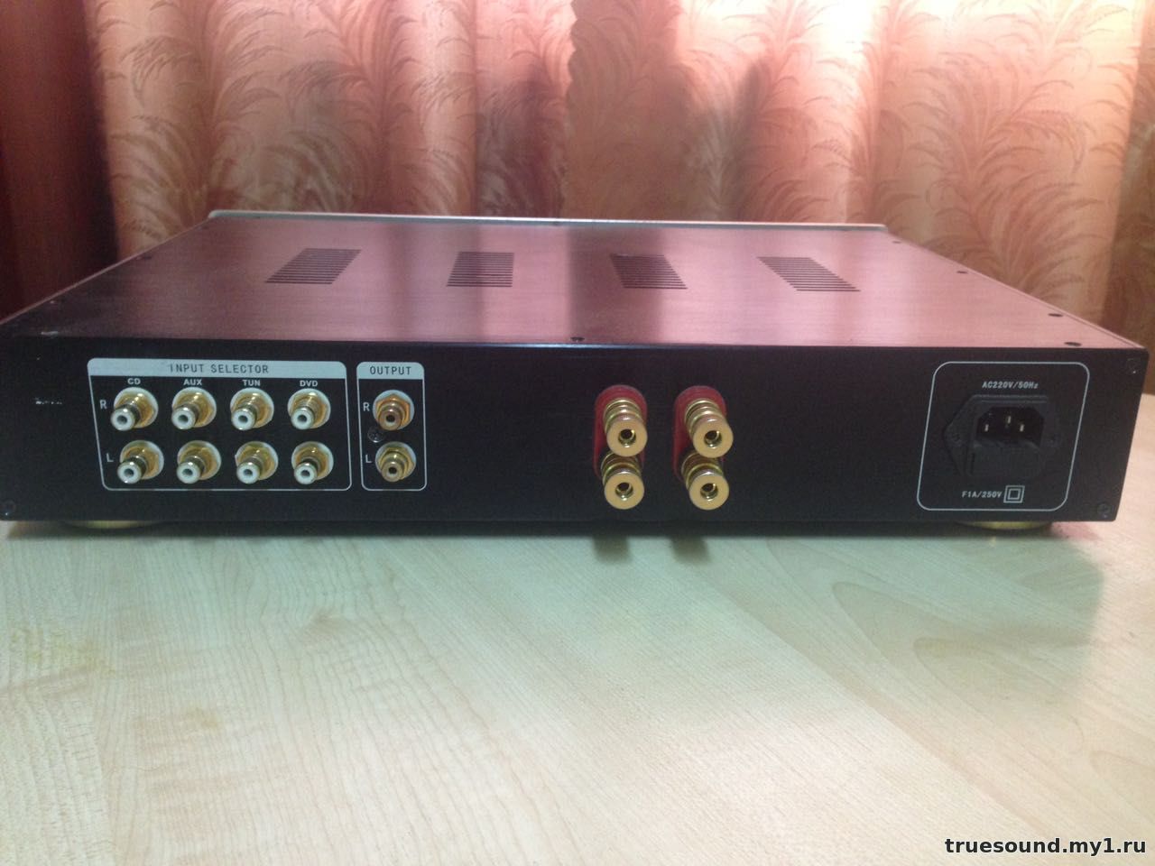

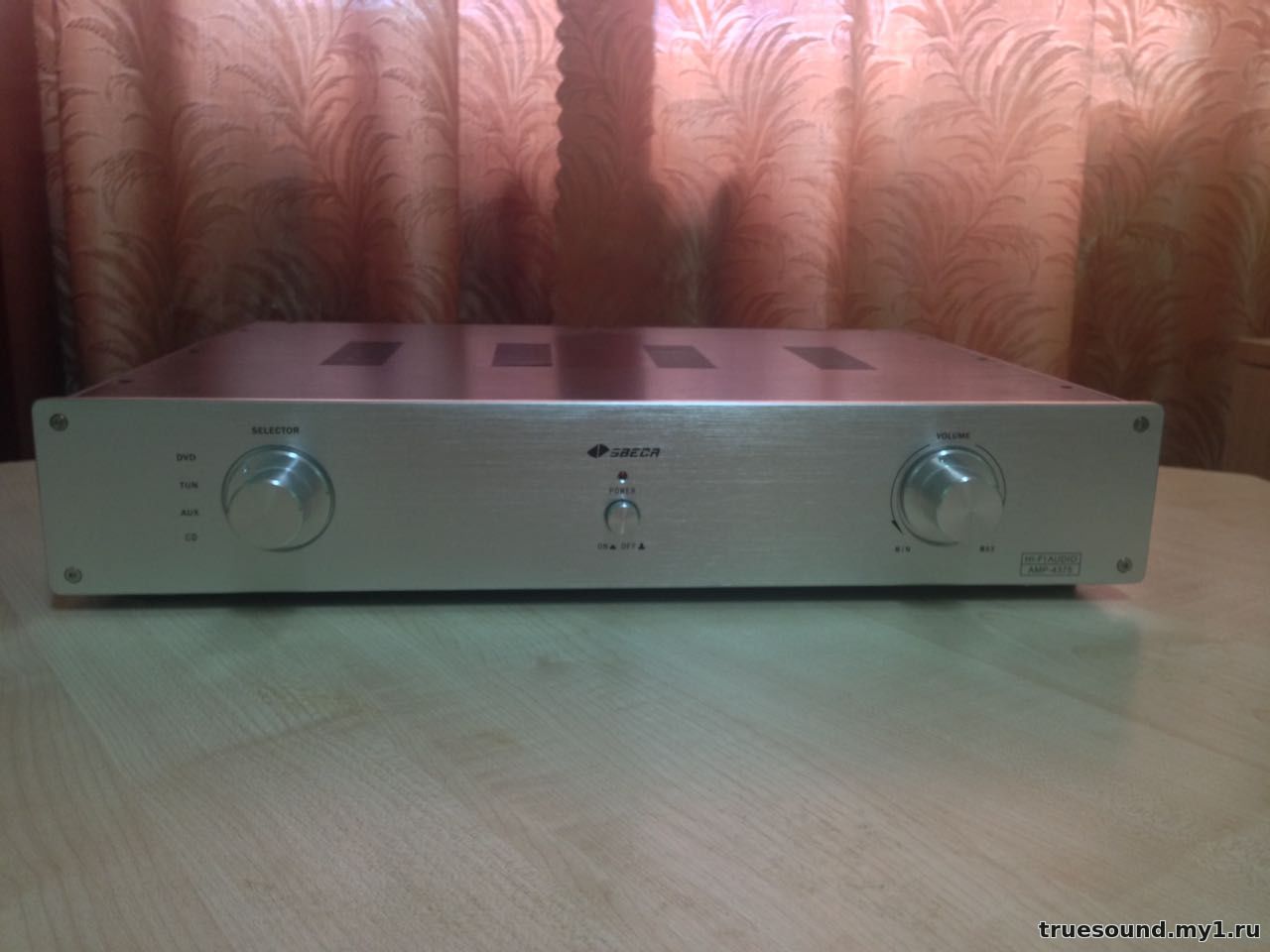

Усилитель тоже неплохо выглядит, передняя панель минималистична: громкость, селектор входов, кнопка включения. И сзади все просто: 4 входа RCA, 1 выход RCA, инлет питания, клеммы для АС. Не очень мощный, слушали на громкости 11-12 часов.
С несложной музыкой типа Rammstein система справилась легко, на Sepultura - не раскрыла задумку звукорежиссера, с Metallica - неоднозначно: сцену создавала, но как-то мягко звучали гитары, и бас немного раздутый, "сабвуферный" - объемный и мягкий. Ну опять таки, возможно в силу площади помещения и расстановки АС.

Дмитрий привет, спасибо за небольшой обзор и отзыв. Учитывая, что фазоинвертор у системы расположен на тыловой части, "подгуживание" может быть обусловлено этим фактом, притом что КдП не совсем удачная, можно попробовать фазик закрыть вставкой из поролона или полиуретана.
