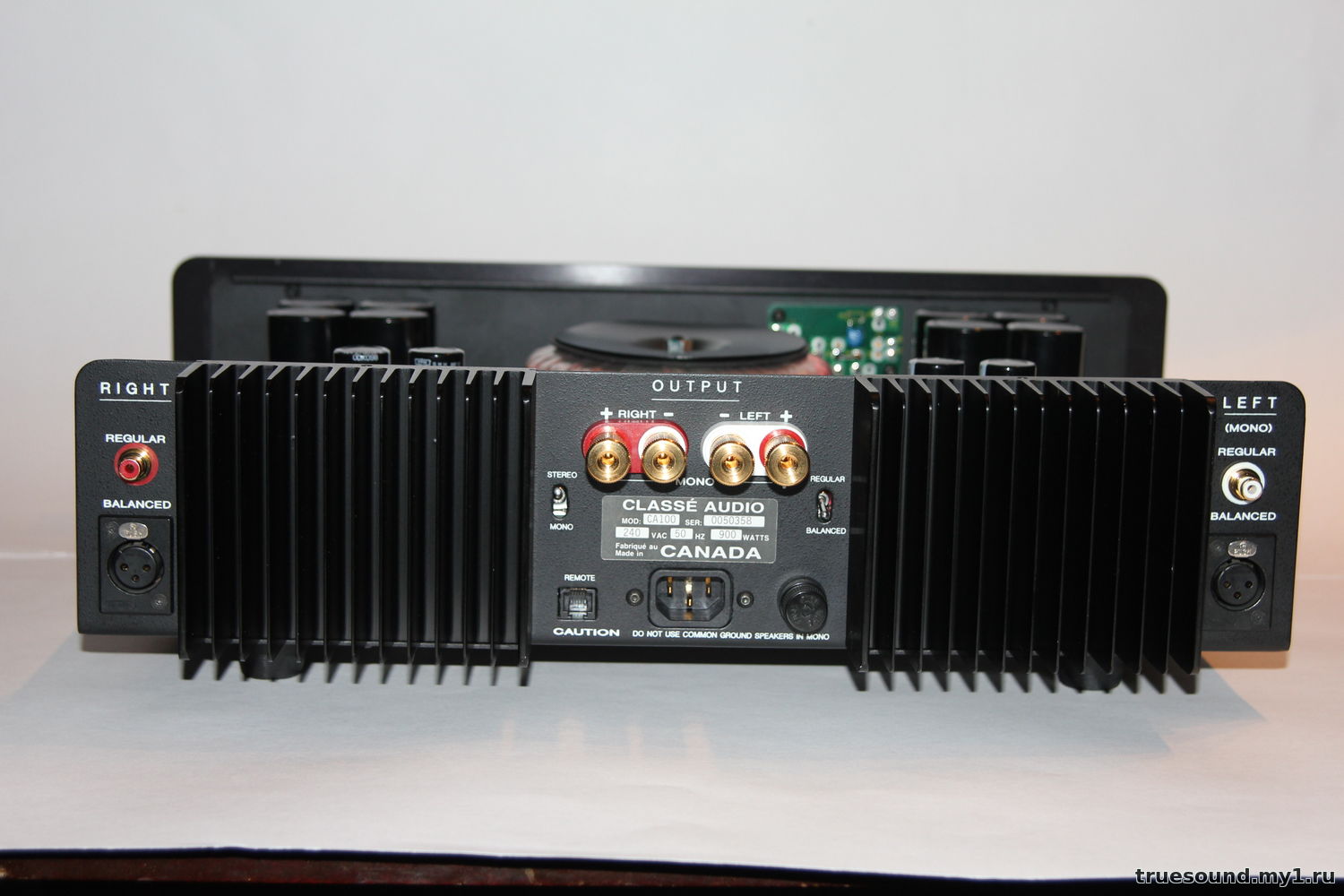

НиколайДата: Вторник, 10.03.2015, 21:51 | Сообщение # 1

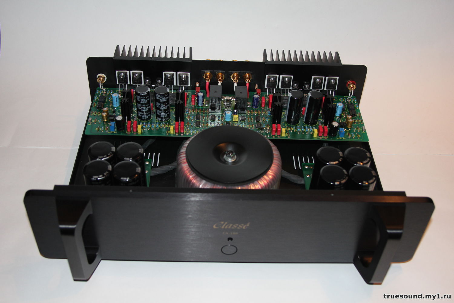

Classe Audio CA-100. До доработок....
Прикрепления: 2085625.jpg (141.0 Kb)

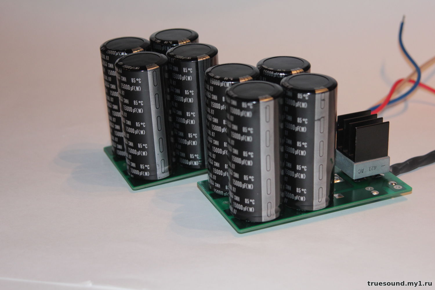

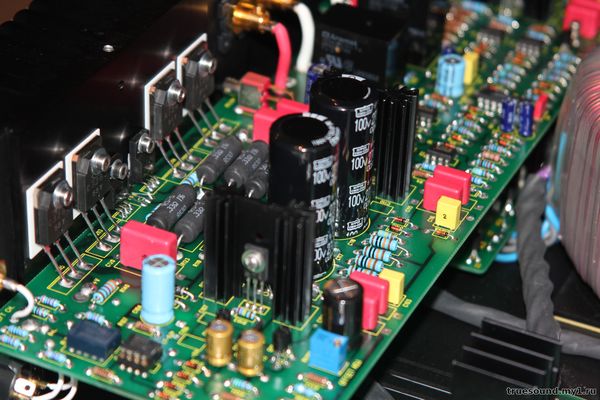

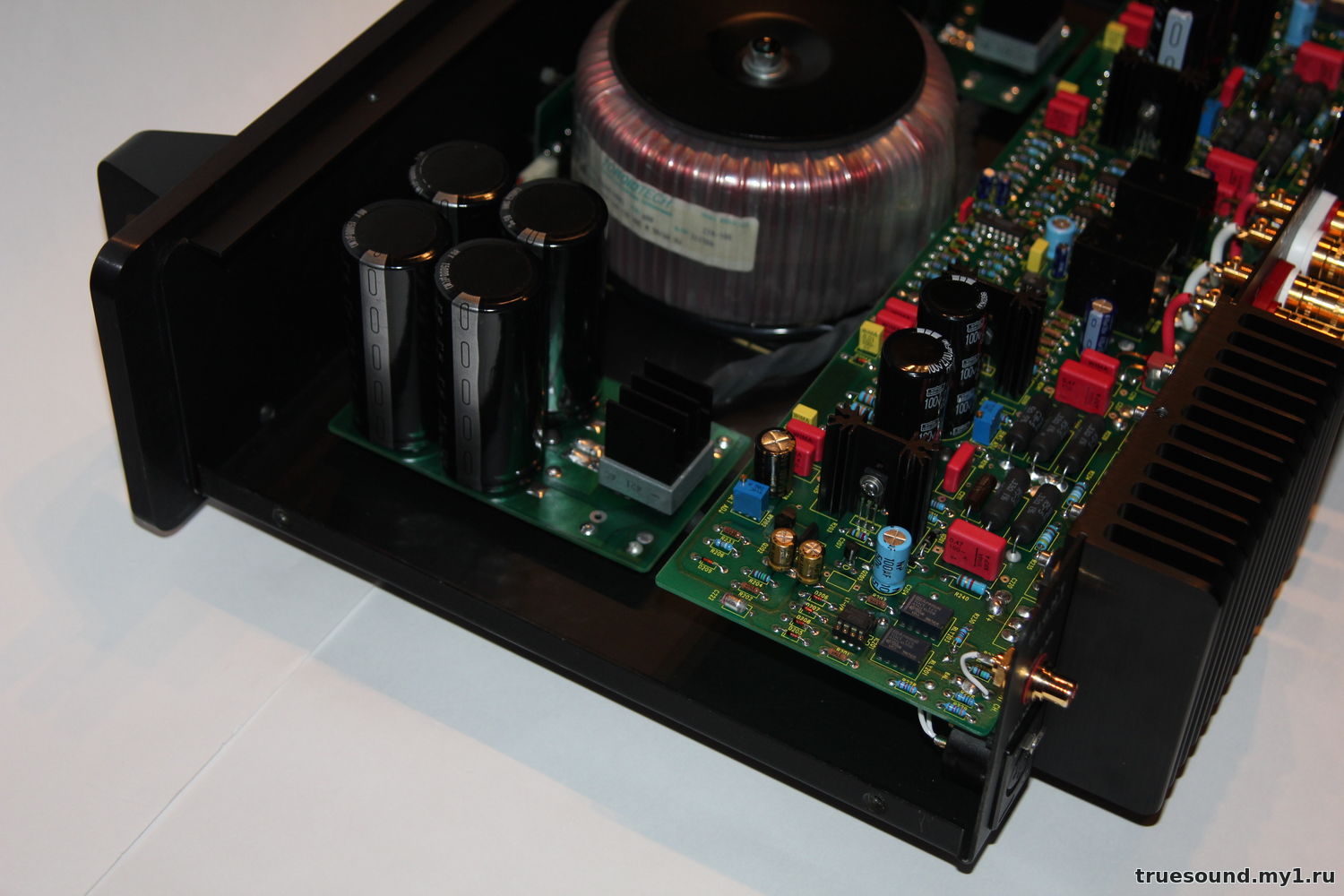

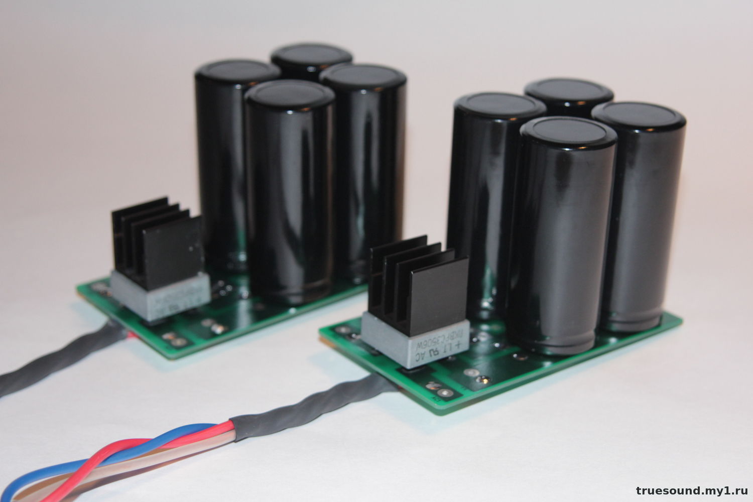

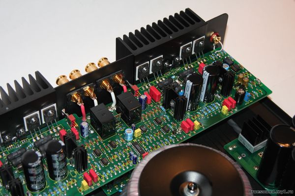

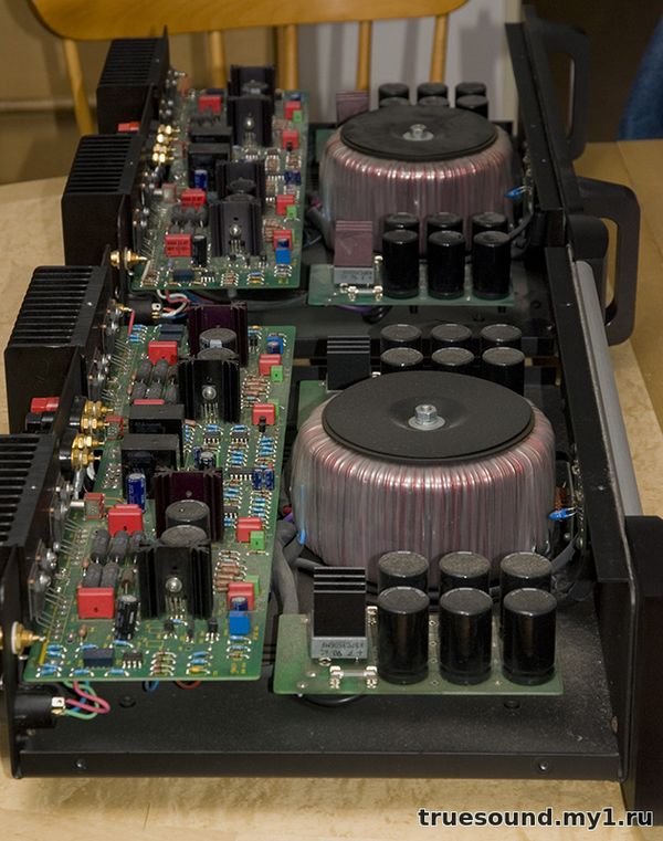

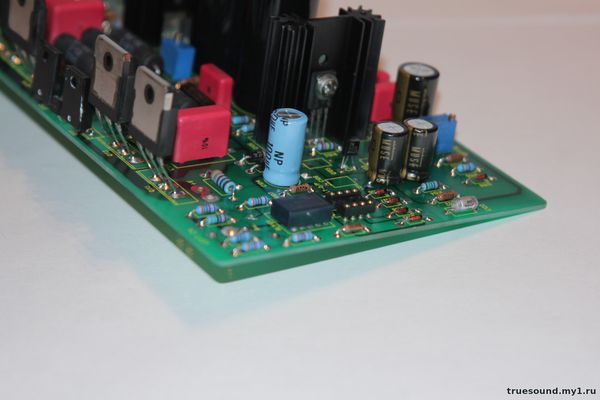

НиколайДата: Вторник, 10.03.2015, 22:15 | Сообщение # 2
После...
Прикрепления: 4022562.jpg (129.4 Kb) · 0572516.jpg (140.0 Kb) · 5651702.jpg (109.5 Kb) · 8222680.jpg (131.8 Kb)

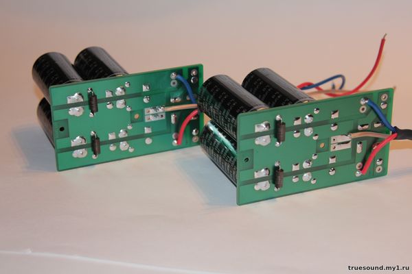

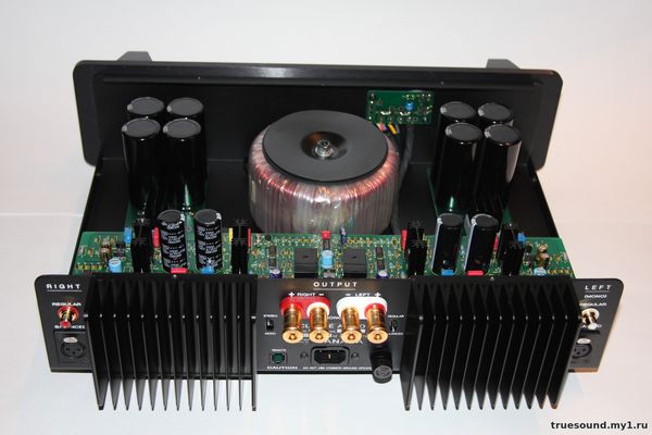

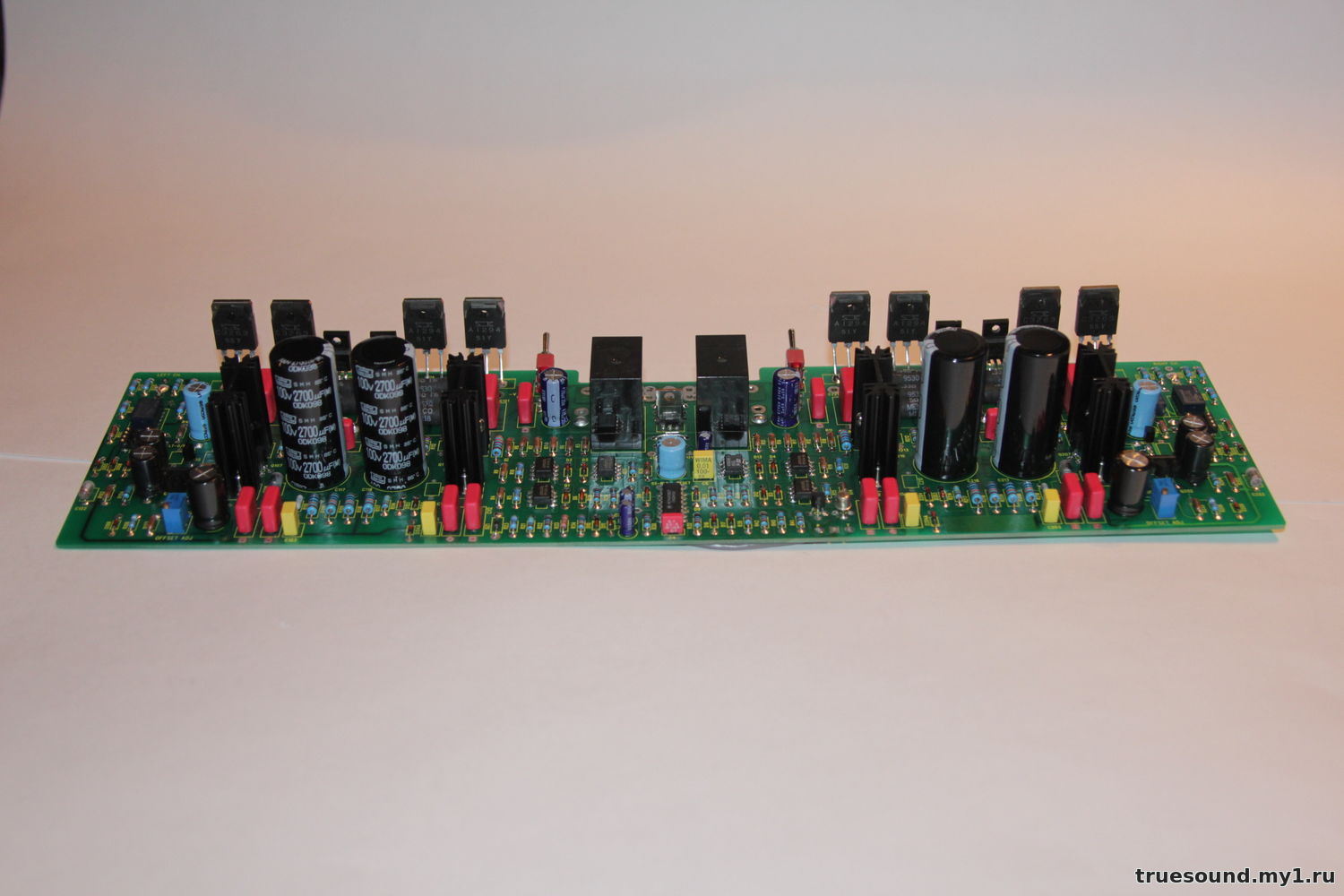

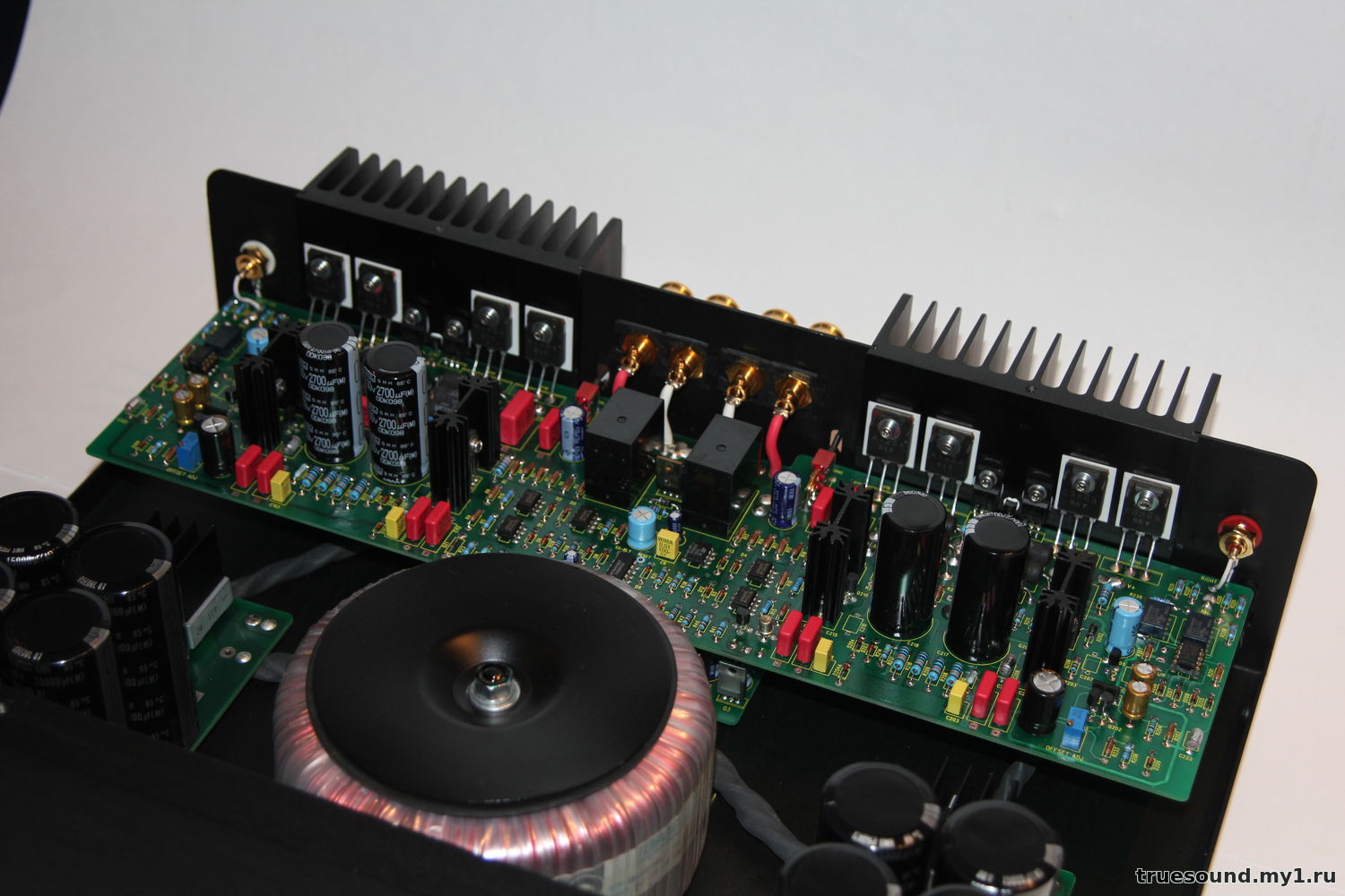

НиколайДата: Вторник, 10.03.2015, 22:19 | Сообщение # 3
Прикрепления: 6310240.jpg (131.0 Kb) · 1047237.jpg (114.9 Kb) · 2051191.jpg (120.3 Kb) · 4231301.jpg (126.5 Kb)

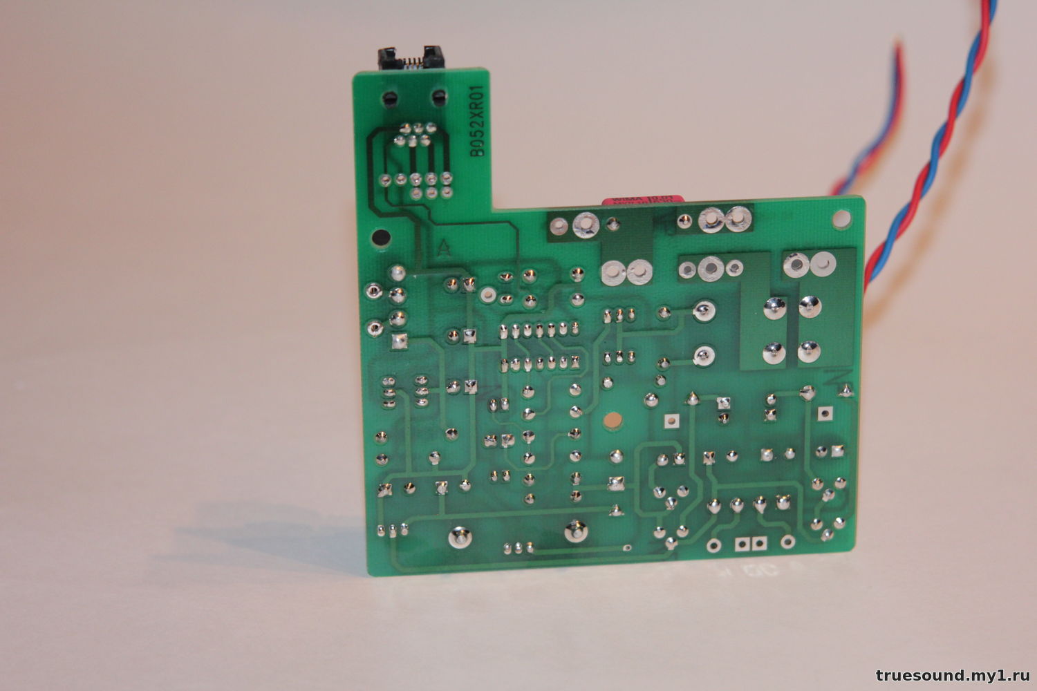

НиколайДата: Вторник, 10.03.2015, 23:00 | Сообщение # 4
Прикрепления: 7786316.jpg (138.7 Kb) · 8254550.jpg (177.2 Kb) · 2115965.jpg (177.7 Kb) · 8165656.jpg (164.0 Kb)

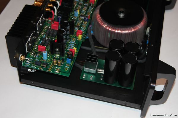

НиколайДата: Вторник, 10.03.2015, 23:15 | Сообщение # 5
Прикрепления: 6648198.jpg (273.9 Kb) · 7422967.jpg (148.4 Kb) · 2896001.jpg (191.2 Kb) · 4182260.jpg (257.0 Kb)
