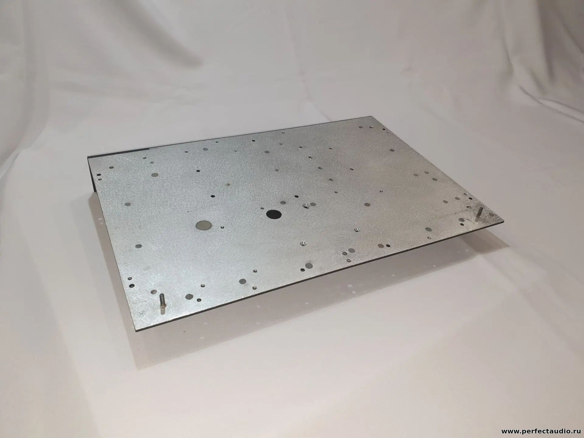

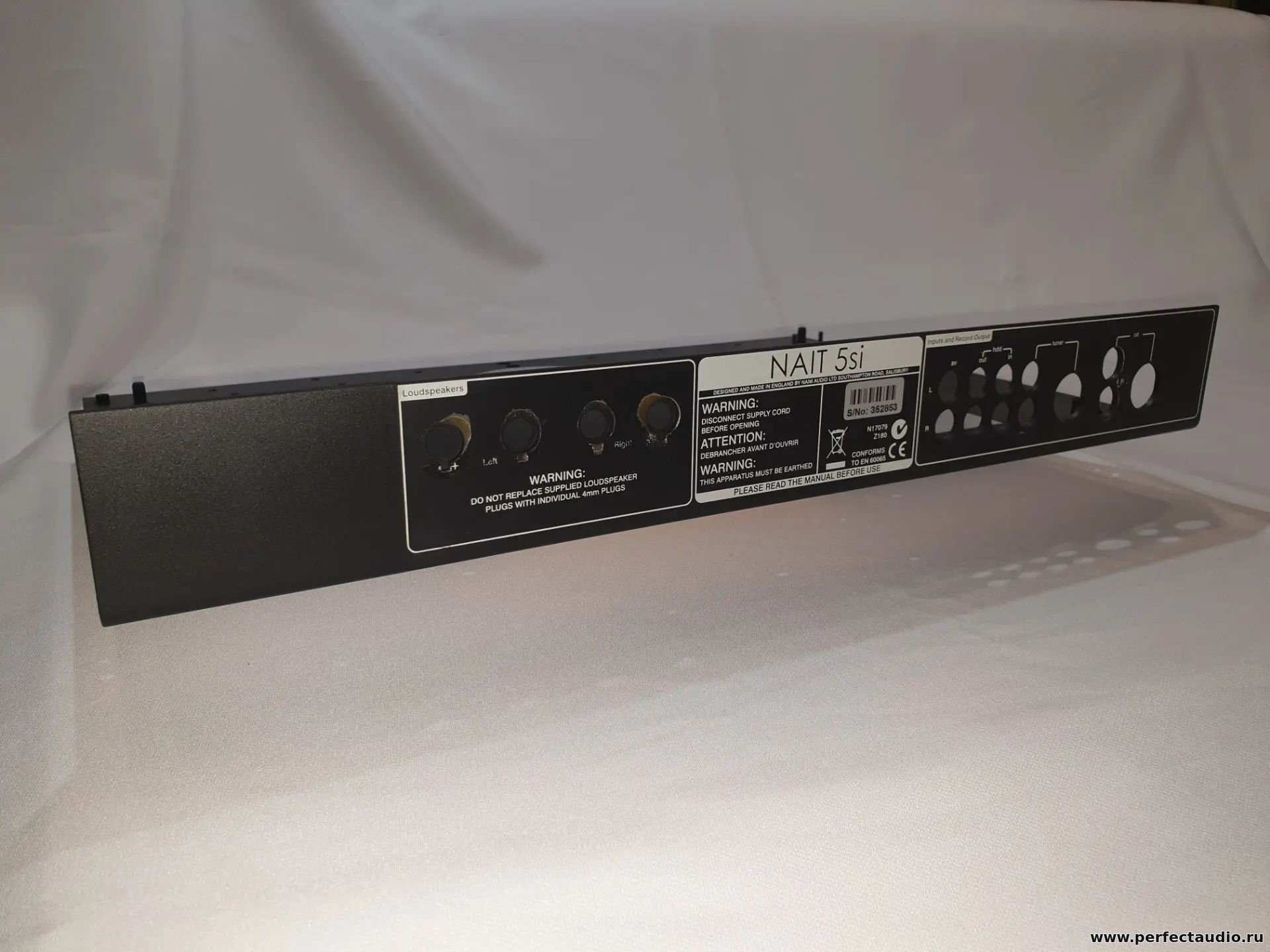

Произведенная модернизация усилителя Naim NAIT 5si направлена на снижение импеданса силового тракта, уменьшение омических потерь и увеличение
запаса по току при импульсных нагрузках. Для цепей питания применены платы с
медным слоем 105 мкм, что снижает сопротивление проводников. Контактные
площадки покрыты гальваническим золотом (ENIG). К штатному трансформатору
добавлен второй аналогичный
 тороидальный трансформатор. Использована топология общей шины постоянноготока: вторичные обмотки подключены к общим выпрямительным мостам и сведены на
низкоимпедансную шину, что обеспечивает общий токовый резерв для одновременной
работы каналов на низкоомную нагрузку. Для ограничения пускового тока применены
проволочные резисторы 50W47RJ (47 Ом, 50 Вт). Коммутация силовых реле
осуществляется таймером через 60 секунд для завершения заряда емкостной батареи
и демпфирования переходных процессов. Фильтрация пульсаций обеспечивается батареей
из двенадцати электролитических конденсаторов ELNA Cerafine (серия LOA, 63 В /
10 000 мкФ) суммарной емкостью 120 000 мкФ. Параллельное включение
дополнительно снижает эквивалентное последовательное сопротивление (ESR) и
паразитную индуктивность. Низкий ESR и большая суммарная емкость исключают
просадку питающего напряжения при высокоамплитудных низкочастотных сигналах,
обеспечивая стабильность питающих напряжений выходных каскадов. Установлены
сетевые автоматы Carling Technologies, силовые разъемы Furutech FI-09.
Потенциометр ALPS RK27 заменен на модель ALPS RK40 (Black Beauty), характеризующуюся улучшенной повторяемостью каналов. В усилителе применены конденсаторы Black Gate серий N,
Nx, K и FK; их достоинствами являются минимальная диэлектрическая абсорбция,
низкое ESR и линейность частотной характеристики в верхнем диапазоне. Серии K и
FK применены в цепях питания выходных каскадов. Штатные акустические разъемы
заменены на WBT-0702, для CD-входа применены WBT-0201. Итогом проделанной
работы стало существенное снижение импеданса силового тракта, увеличение запаса
по току и повышение стабильности питающих напряжений. Совокупность применённых
технических решений позволяет усилителю в сложных режимах нагрузки без просадокнапряжения справляться с самыми требовательными и плотными фонограммами.
Результатом этого стало радикальное улучшение прозрачности и микрорельефа
музыкальной картины при полном сохранении принципиальной схемотехники и
неповторимого фирменного британского характера звучания.
