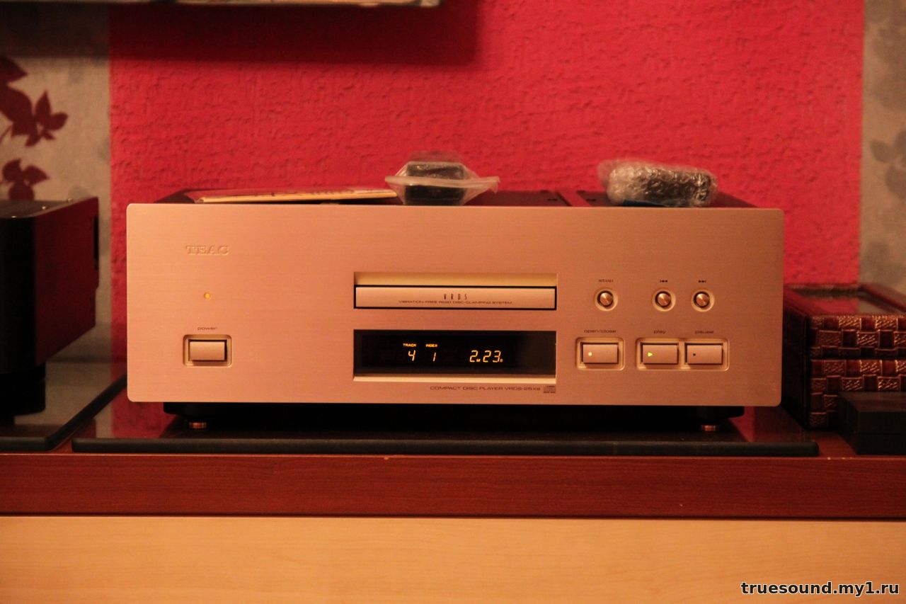

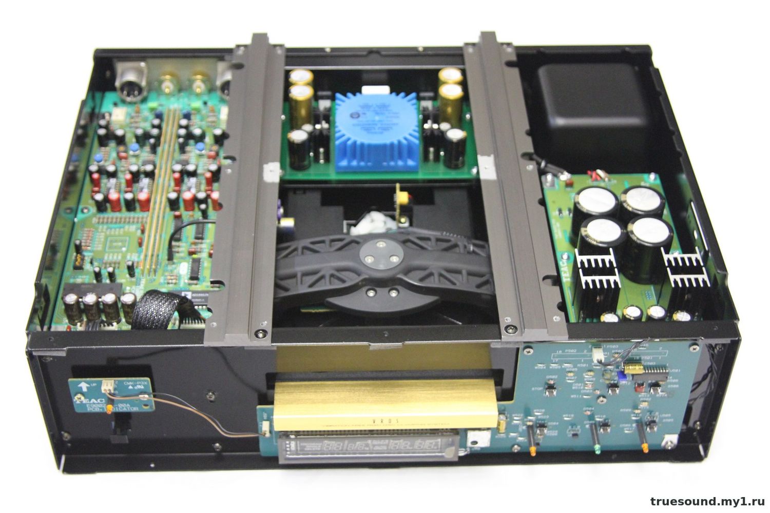

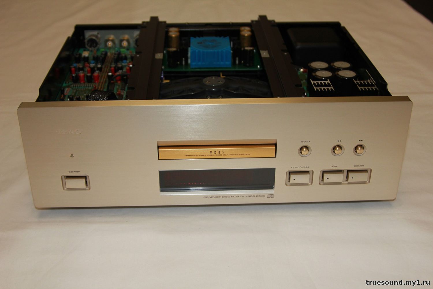

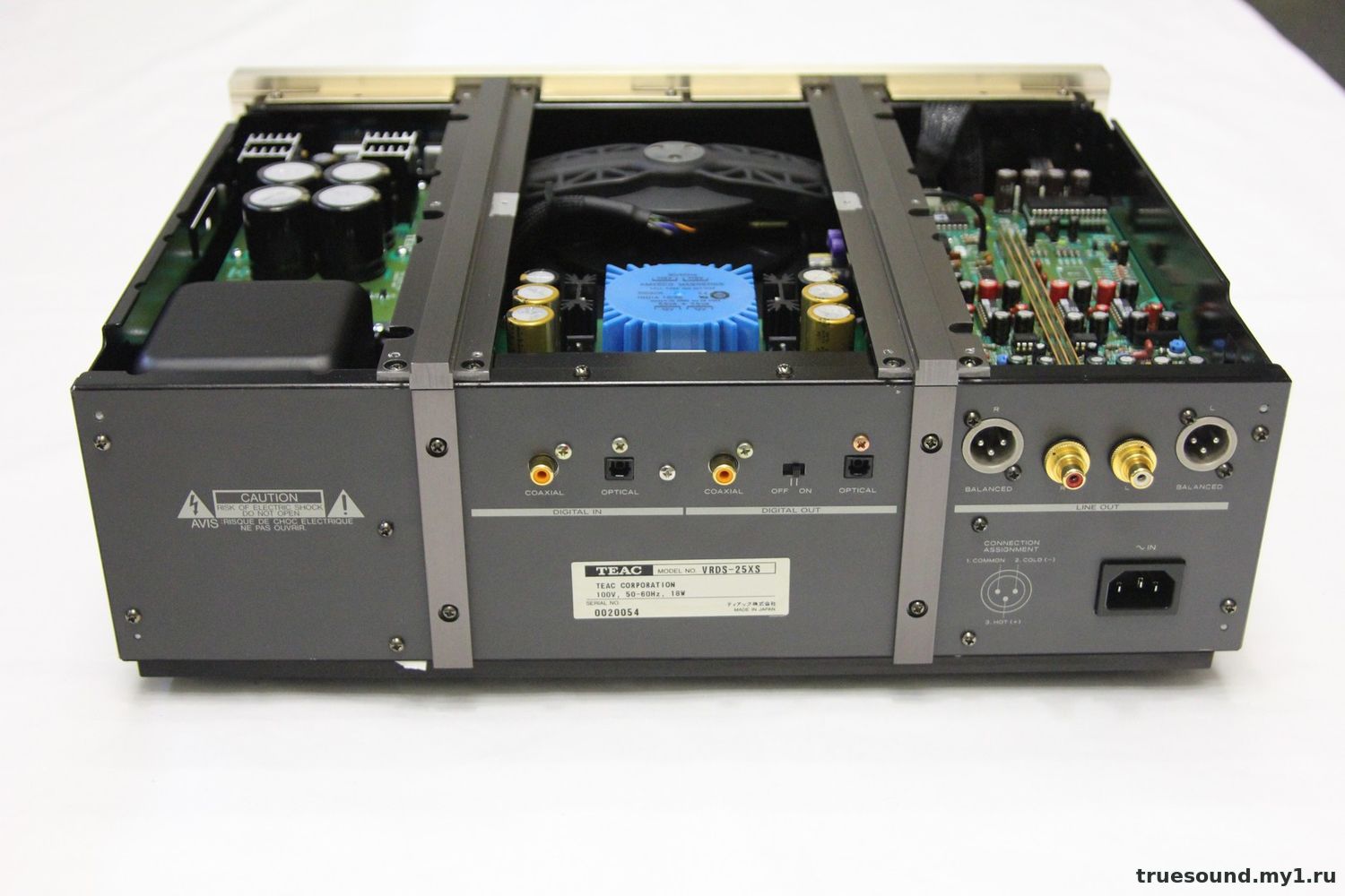

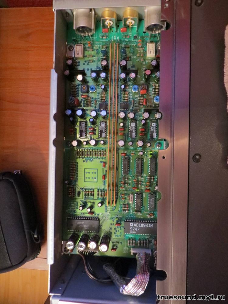

Вот таким ко мне приехал аппарат в первозданном виде:
Прикрепления: 5010401.jpg (119.2 Kb) · 7357915.jpg (132.3 Kb) · 1625854.jpg (119.1 Kb) · 8778462.jpg (93.8 Kb) · 1214877.jpg (265.8 Kb)

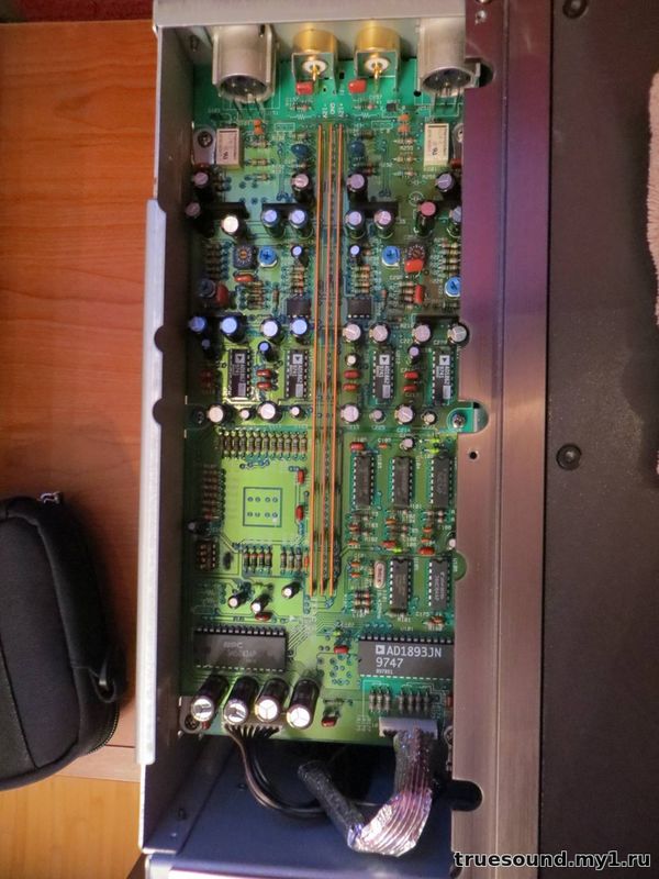

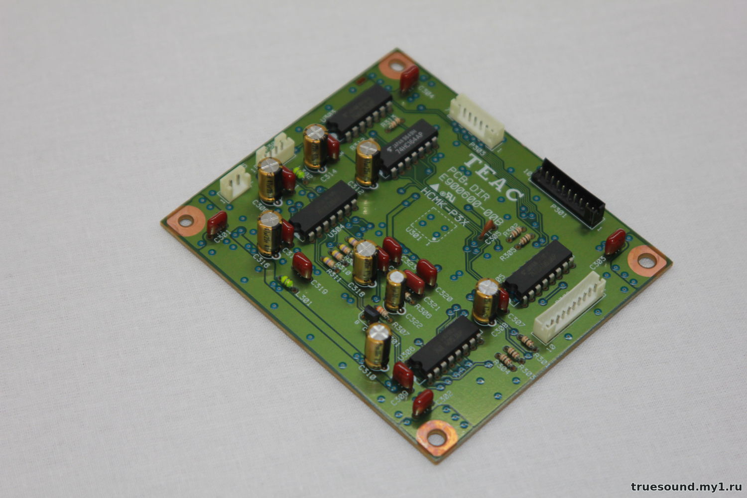

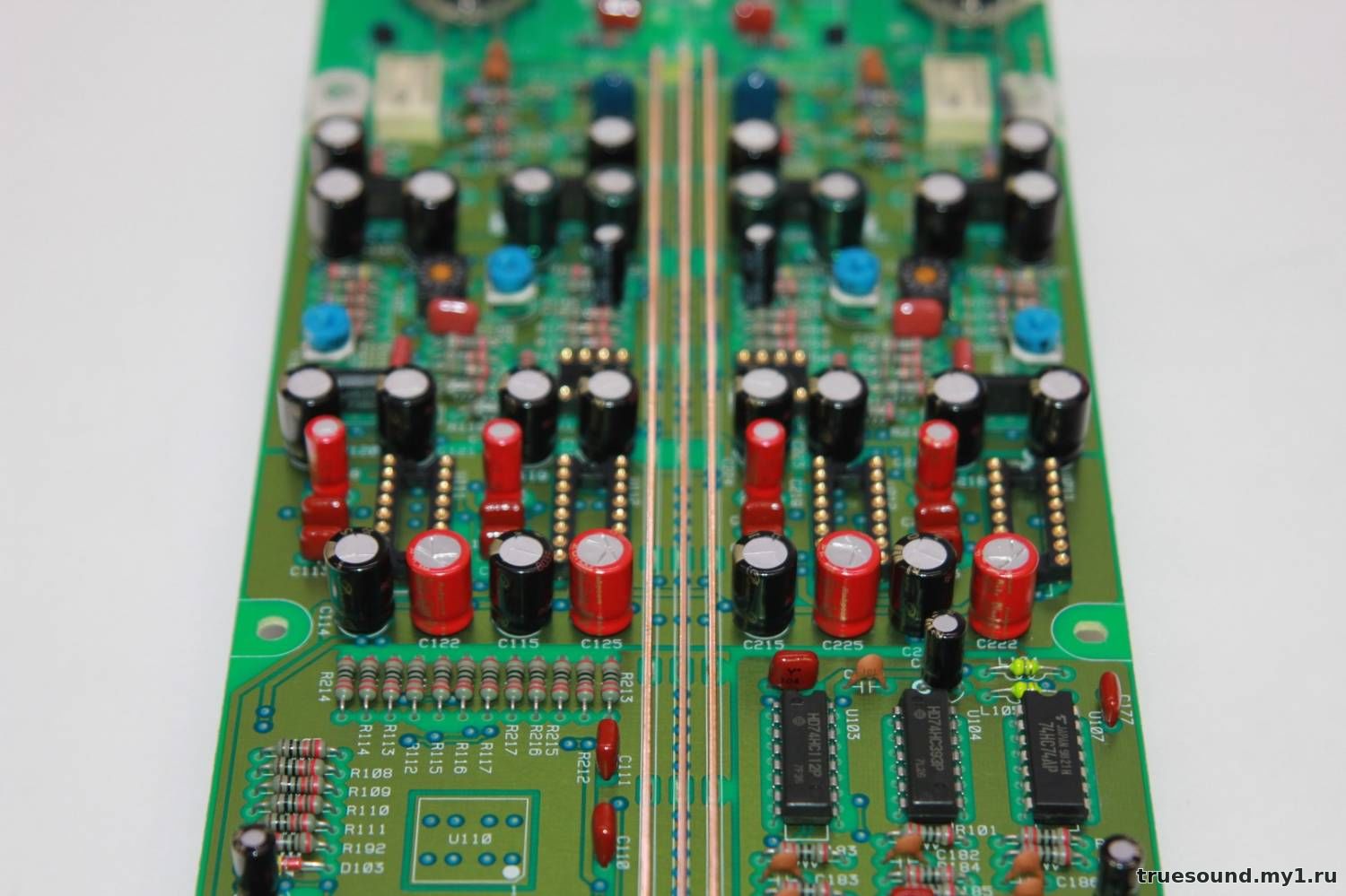

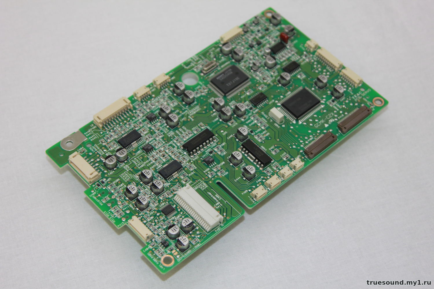

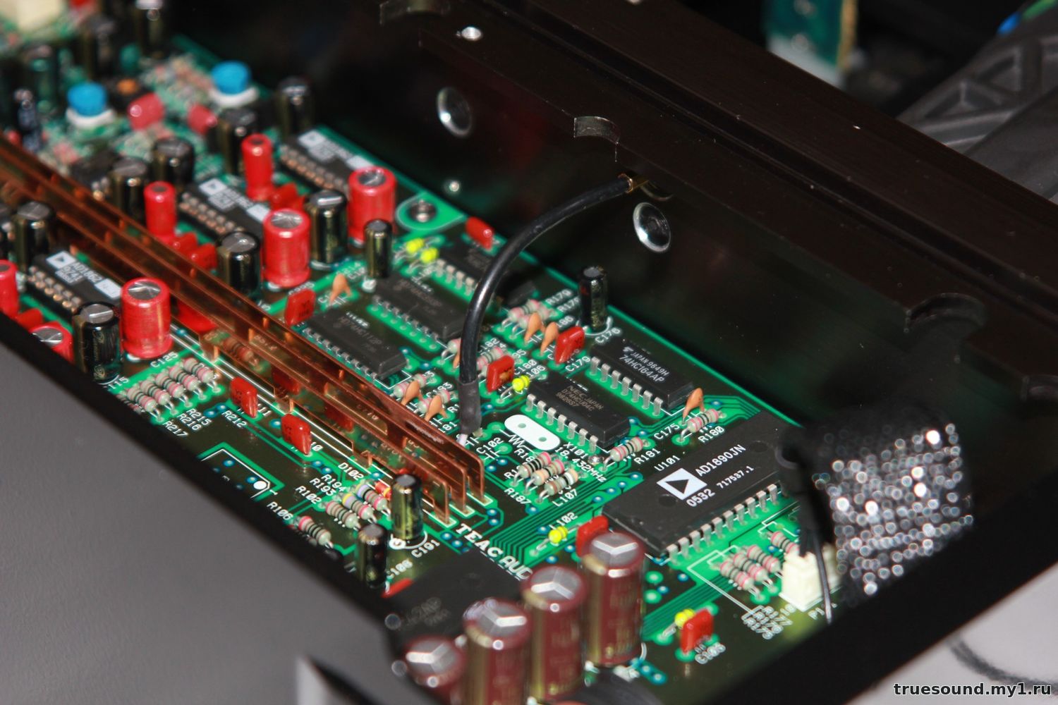

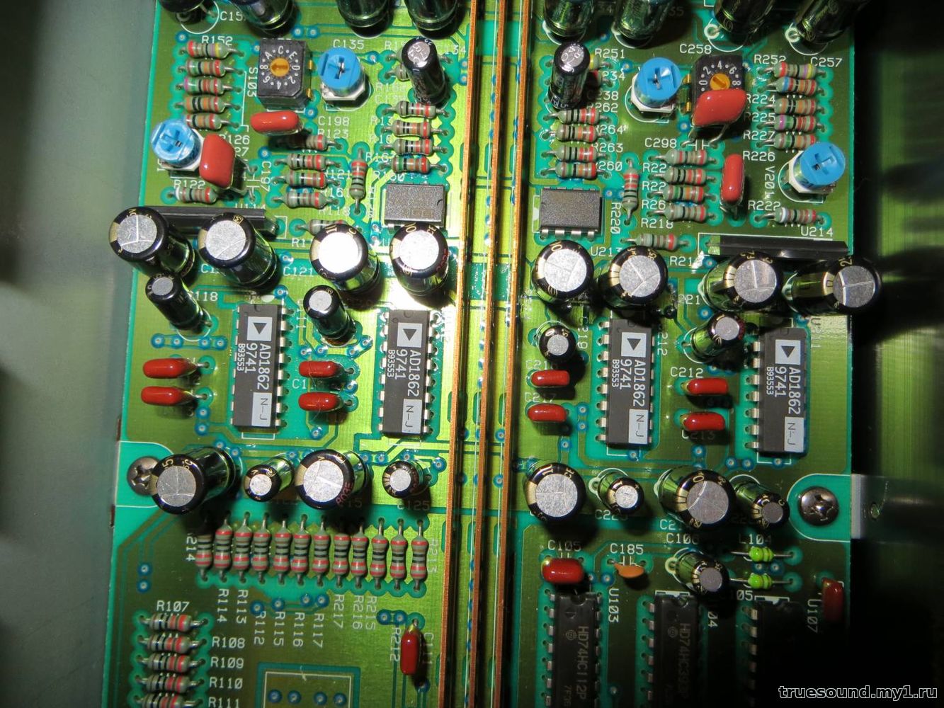

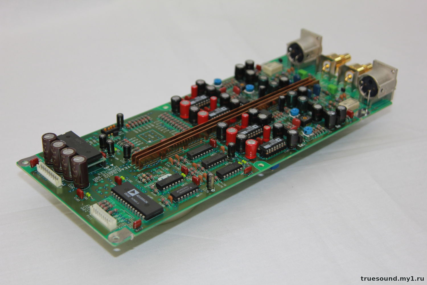

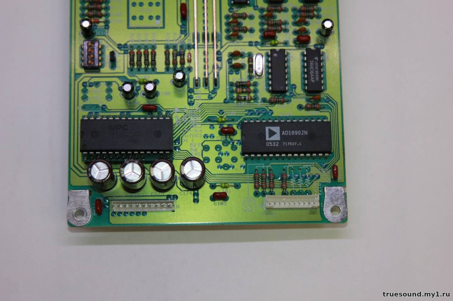

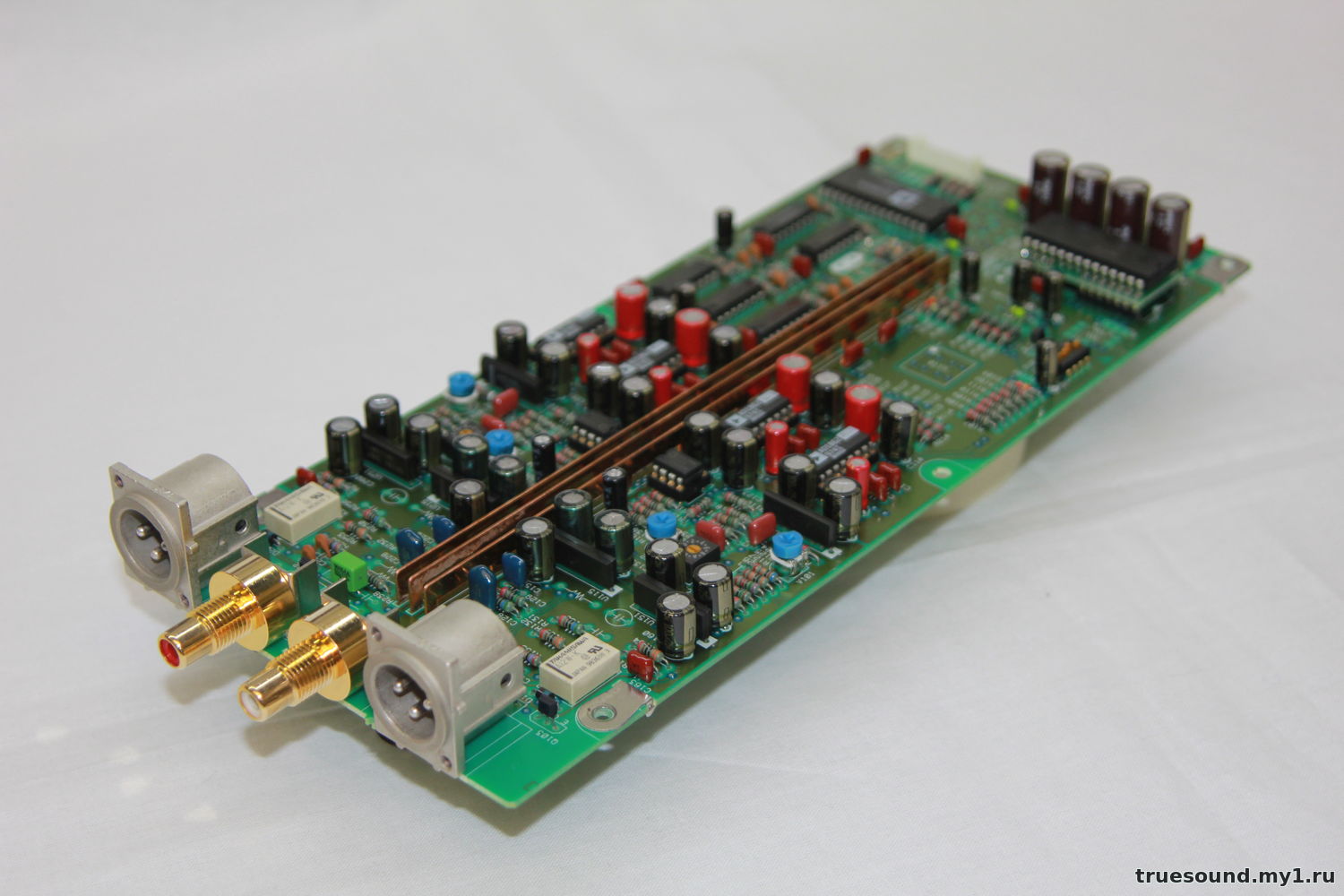

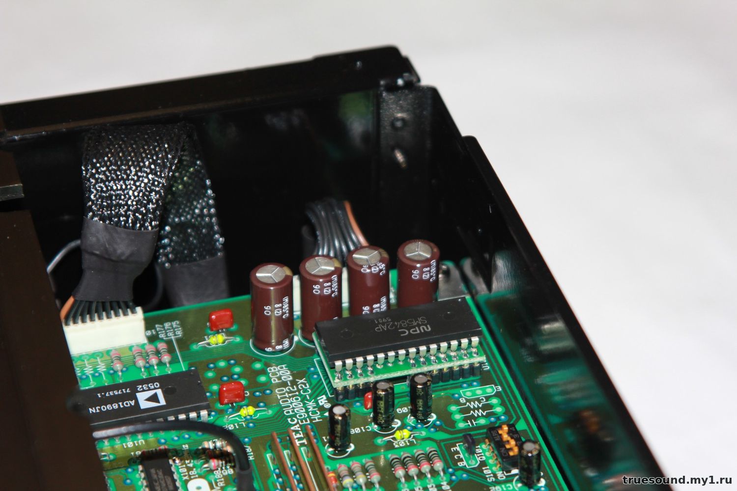

На плате ЦАП установлены:
- панели для микросхем ЦАП;
- панели для ОУ ток/напряжение;
- в обвязке ЦАП установлены 8-мь конденсаторов BlackGate N-серии;
- новый цифровой фильтр SM4852AP;
- новый Sample Rate Converter AD1890JN;
- перепроверены все емкости и "посажены" максимально глубоко в плату;
- также установлены платы подстройки линейности микросхем ЦАП.

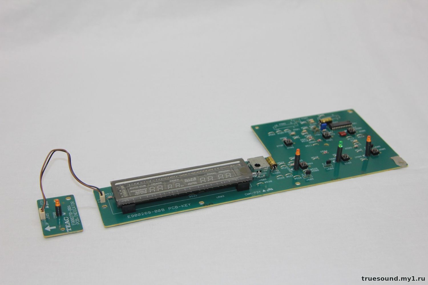

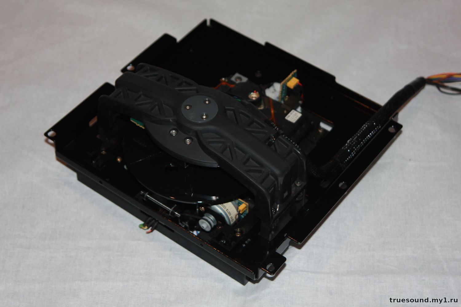

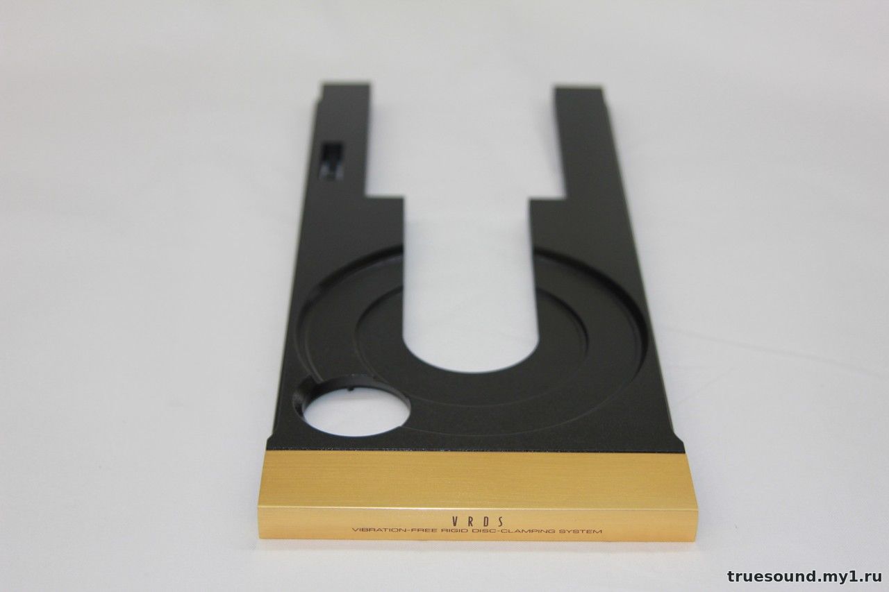

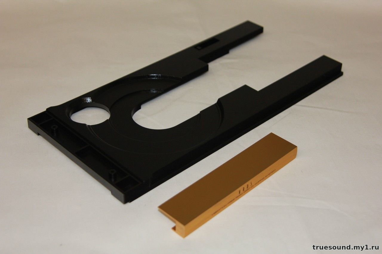

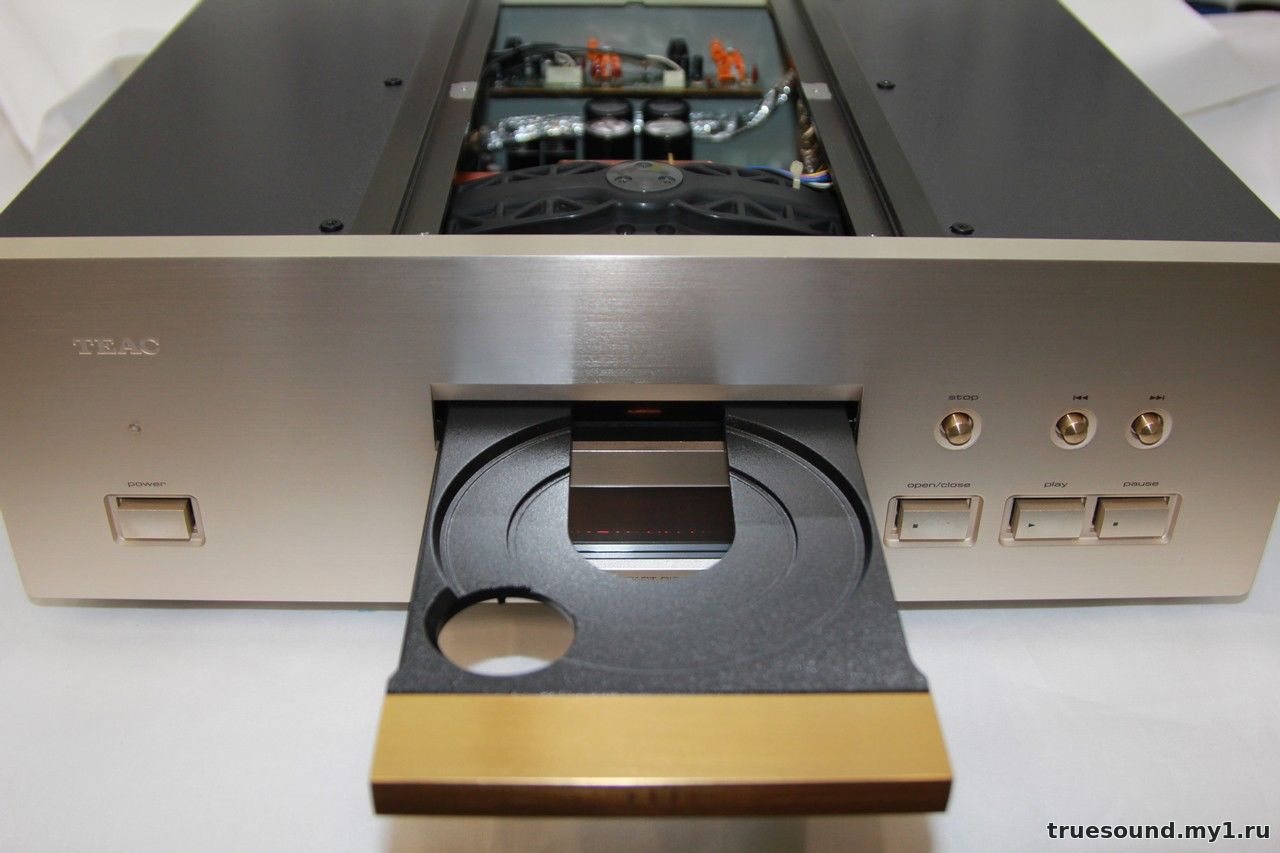

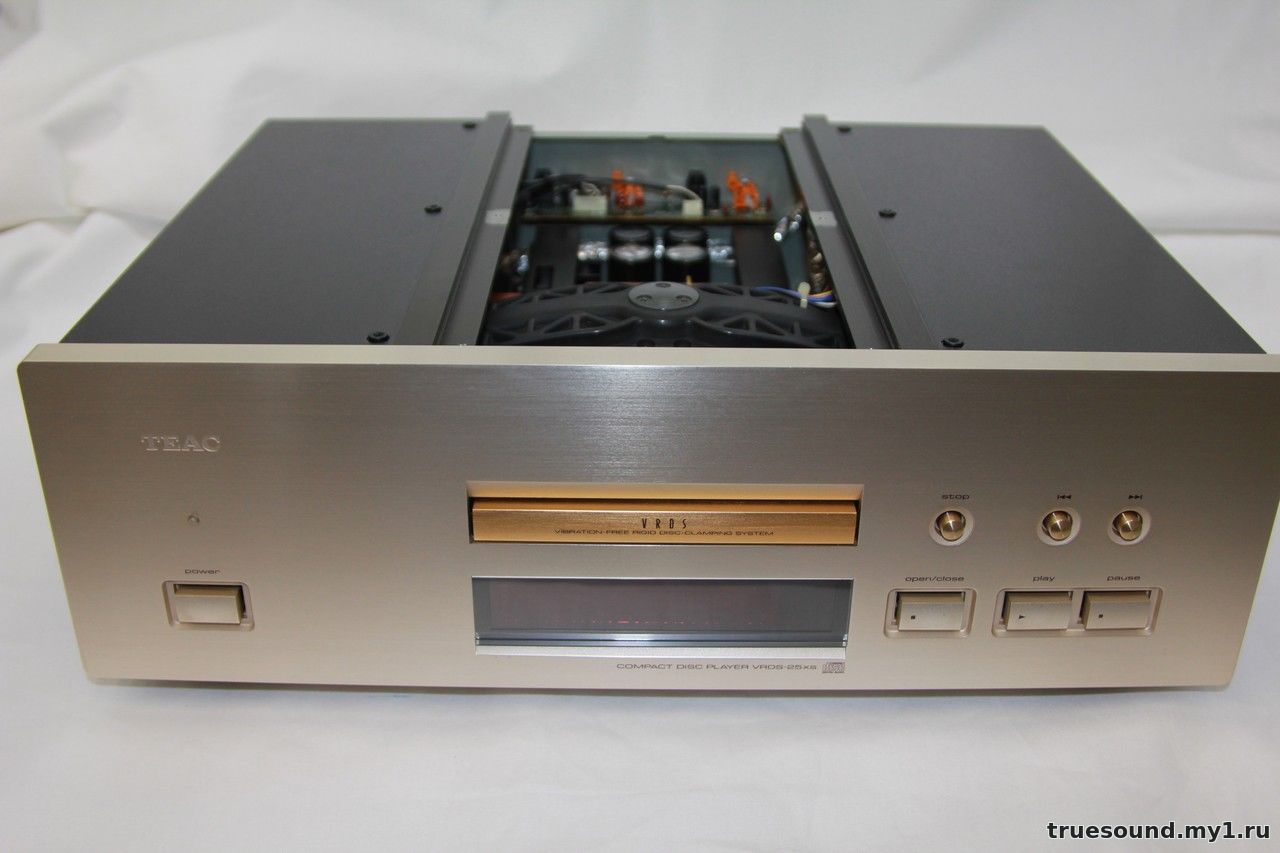

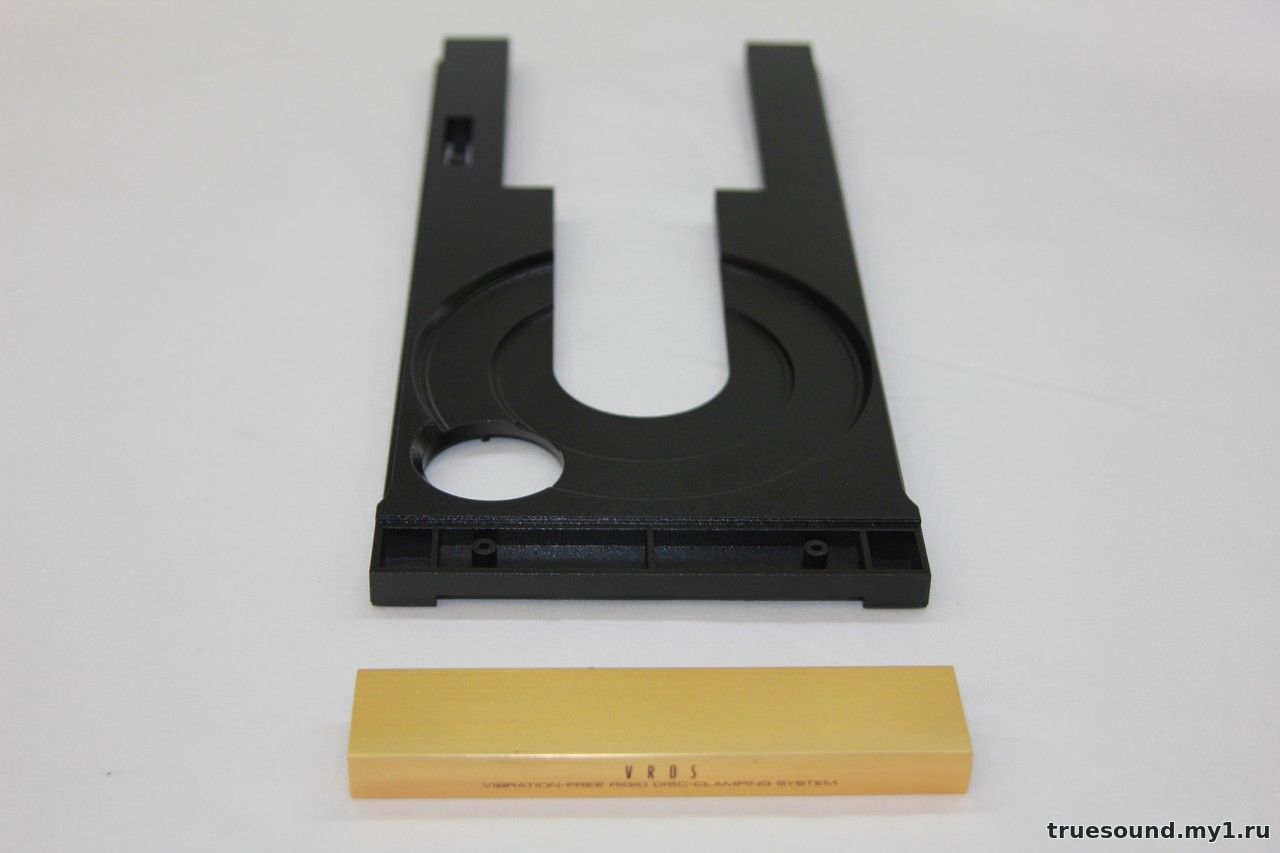

Одним из первых в плеере для безупречного эстетического вида, был доработан лоток подачи CD. Вид он имел изначально немного "подуставший", краска кое где облезла. Было принято решение окрасить его в черный цвет и установить оригинальную золотую накладку с буковками VRDS.
Вот что получилось:
Прикрепления: 9142292.jpg (14.6 Kb) · 1959526.jpg (12.2 Kb) · 0050914.jpg (132.5 Kb) · 9099727.jpg (59.7 Kb) · 3828491.jpg (82.2 Kb) · 2473429.jpg (64.2 Kb) · 0787605.jpg (111.0 Kb) · 1634011.jpg (96.9 Kb) · 3479352.jpg (94.0 Kb) · 4993767.jpg (141.2 Kb)

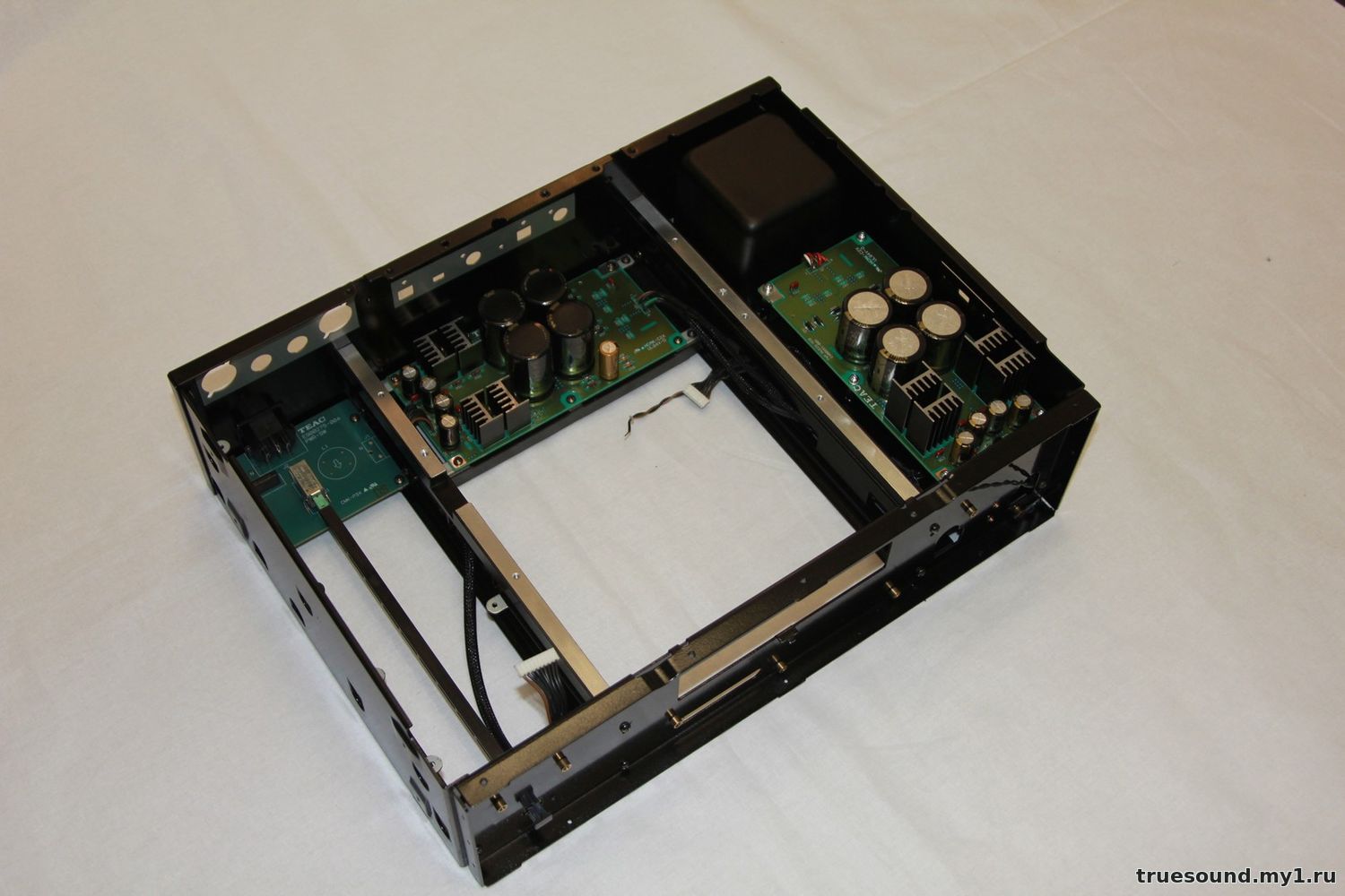

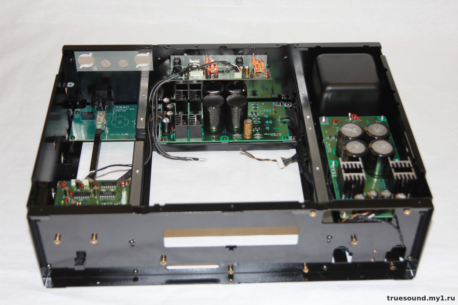

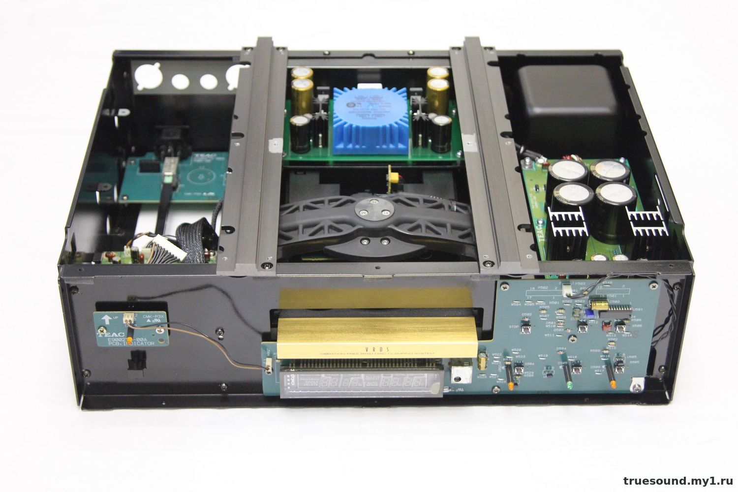

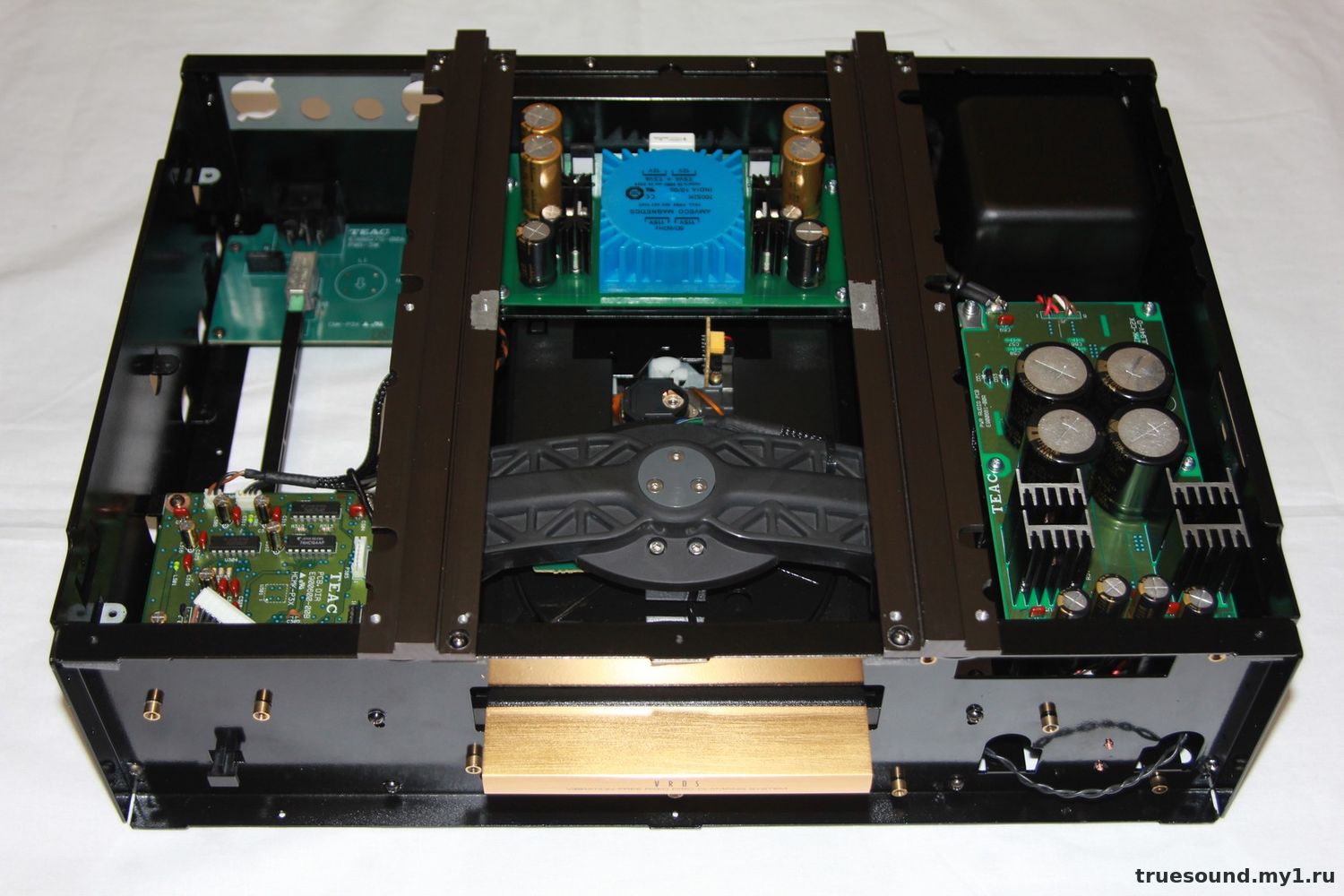

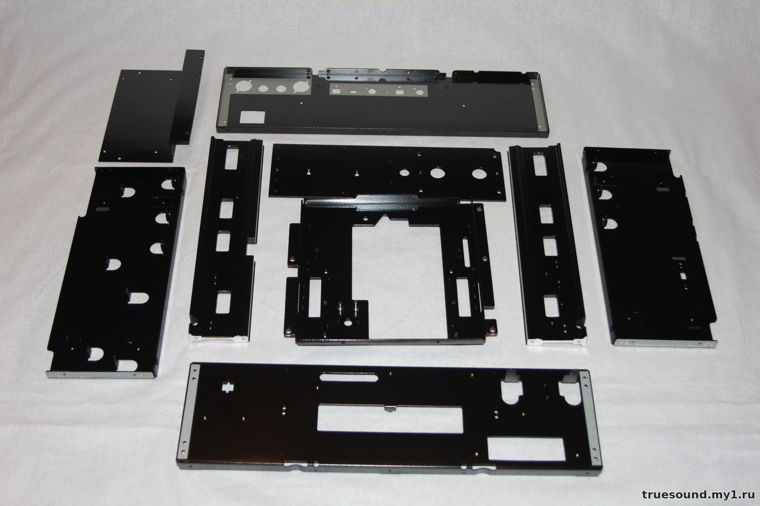

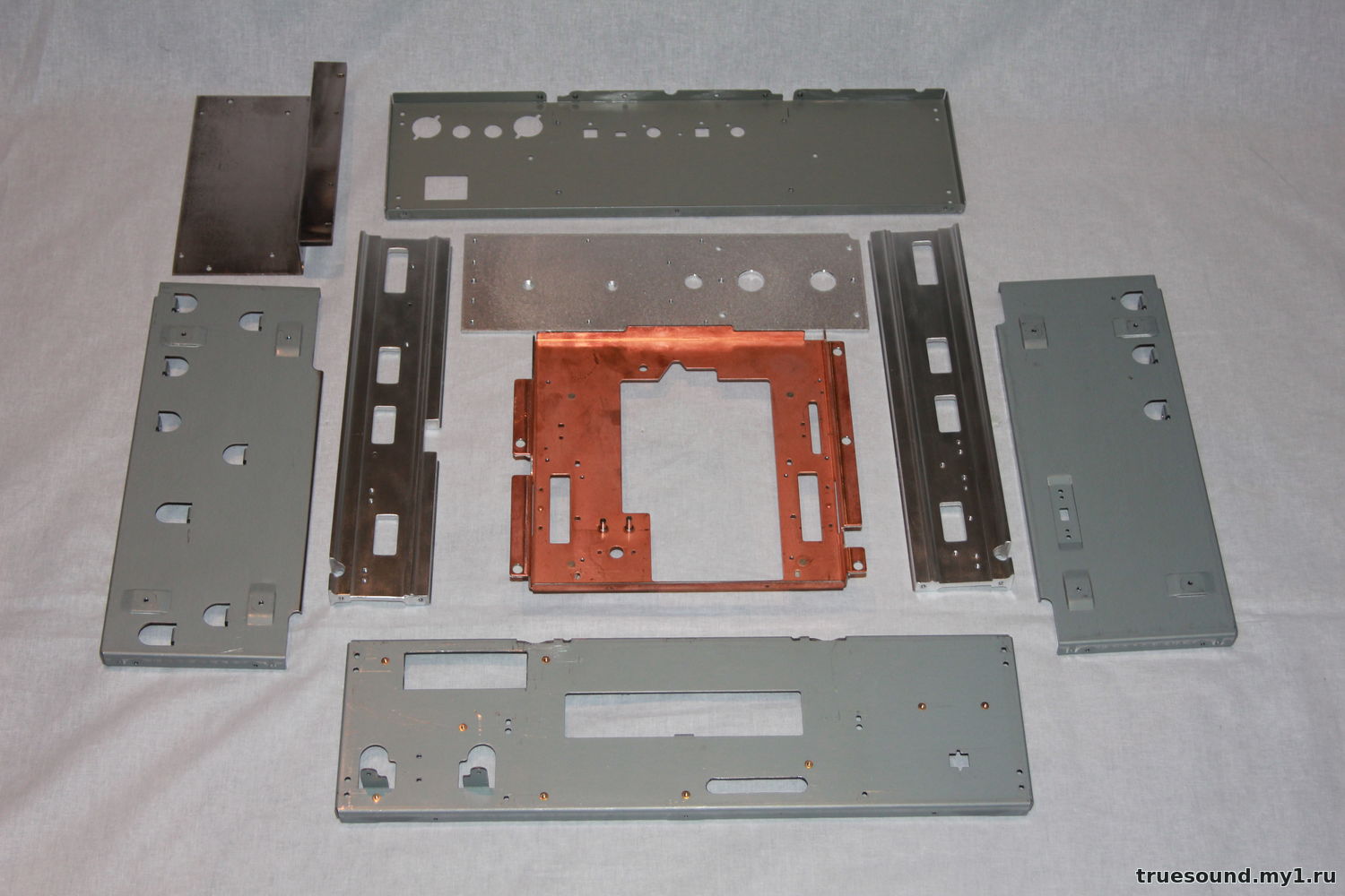

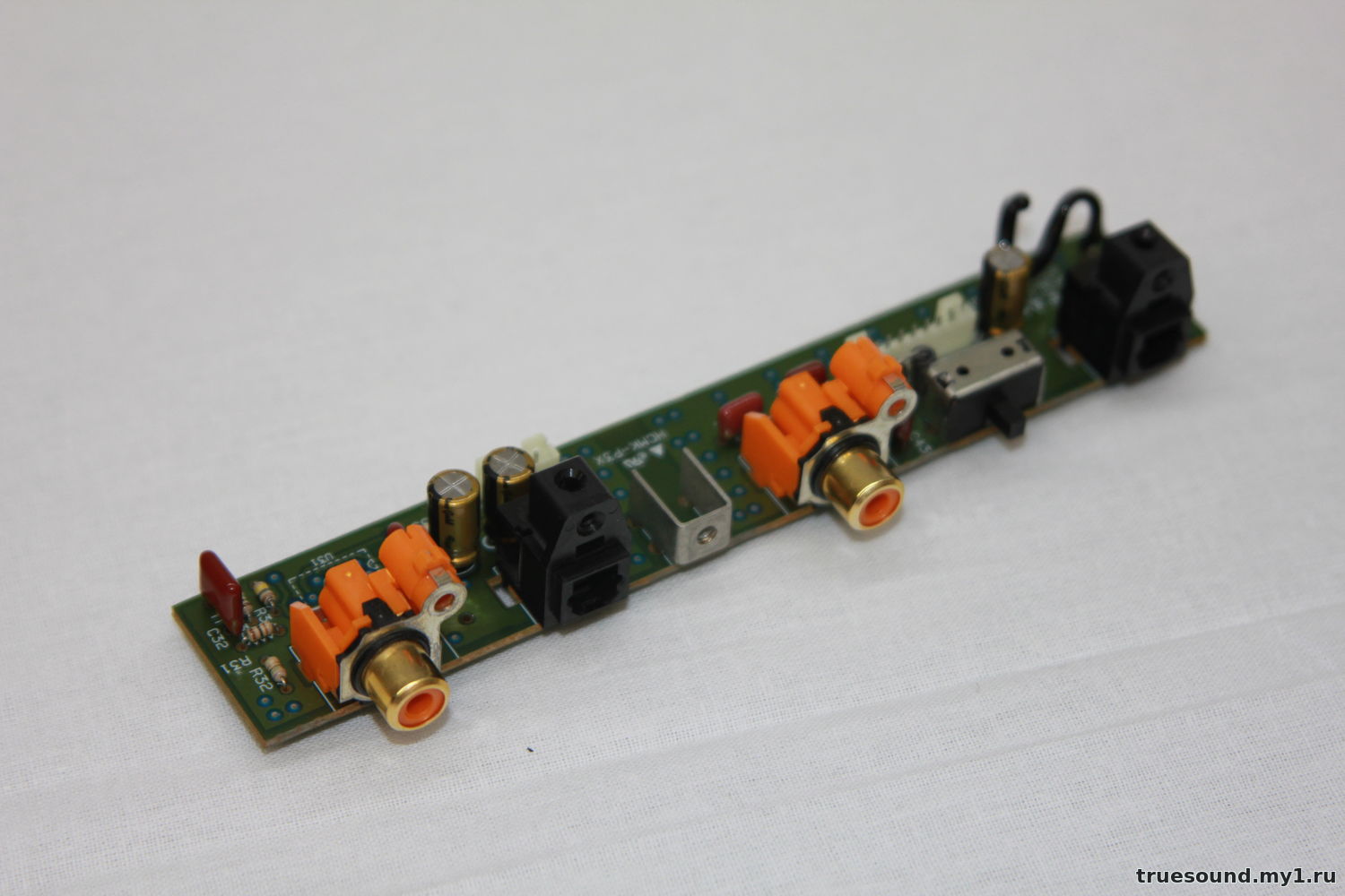

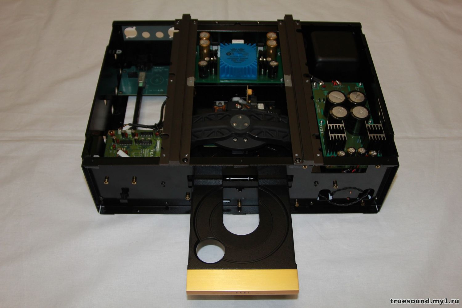

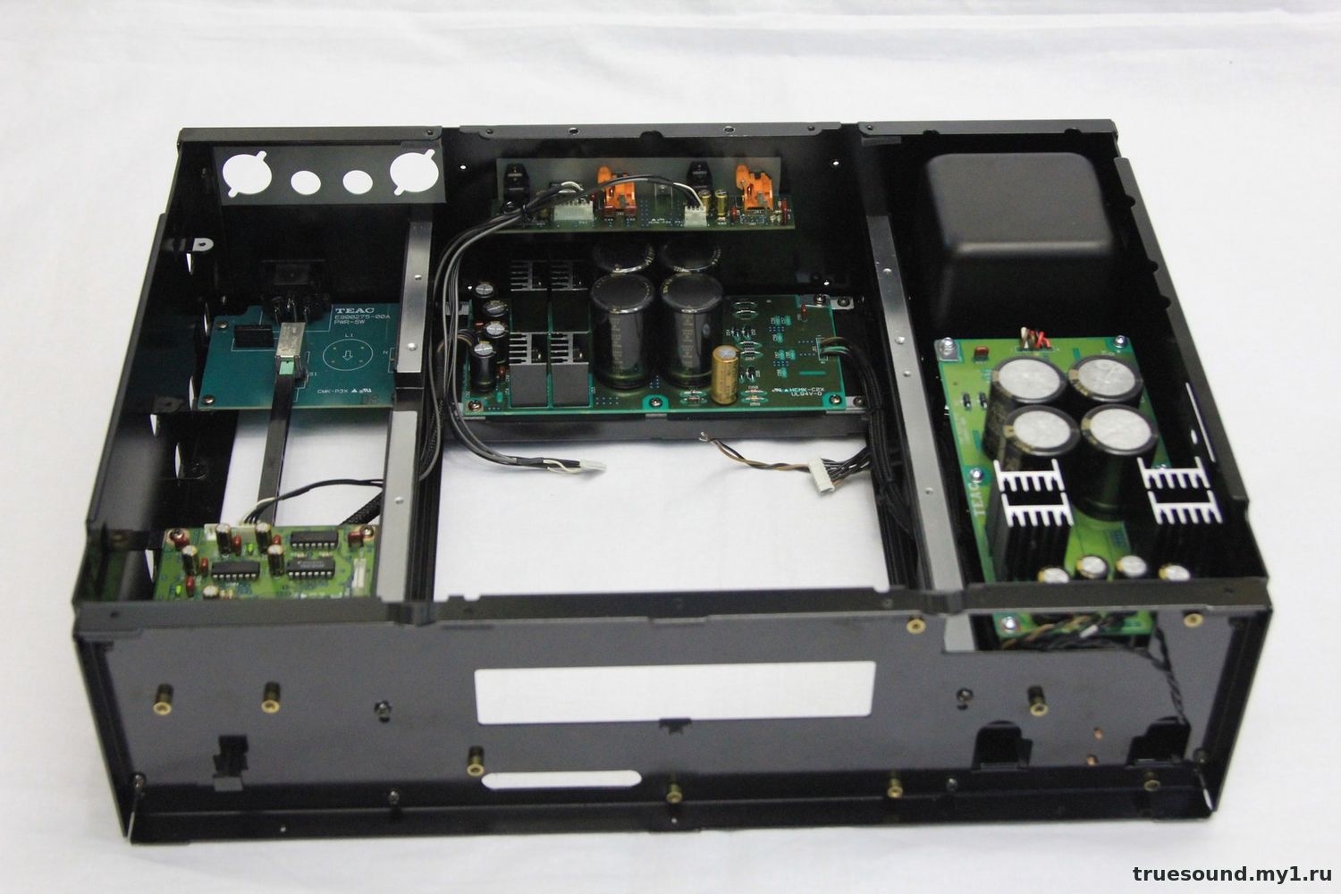

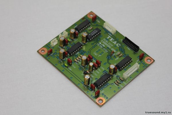

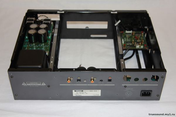

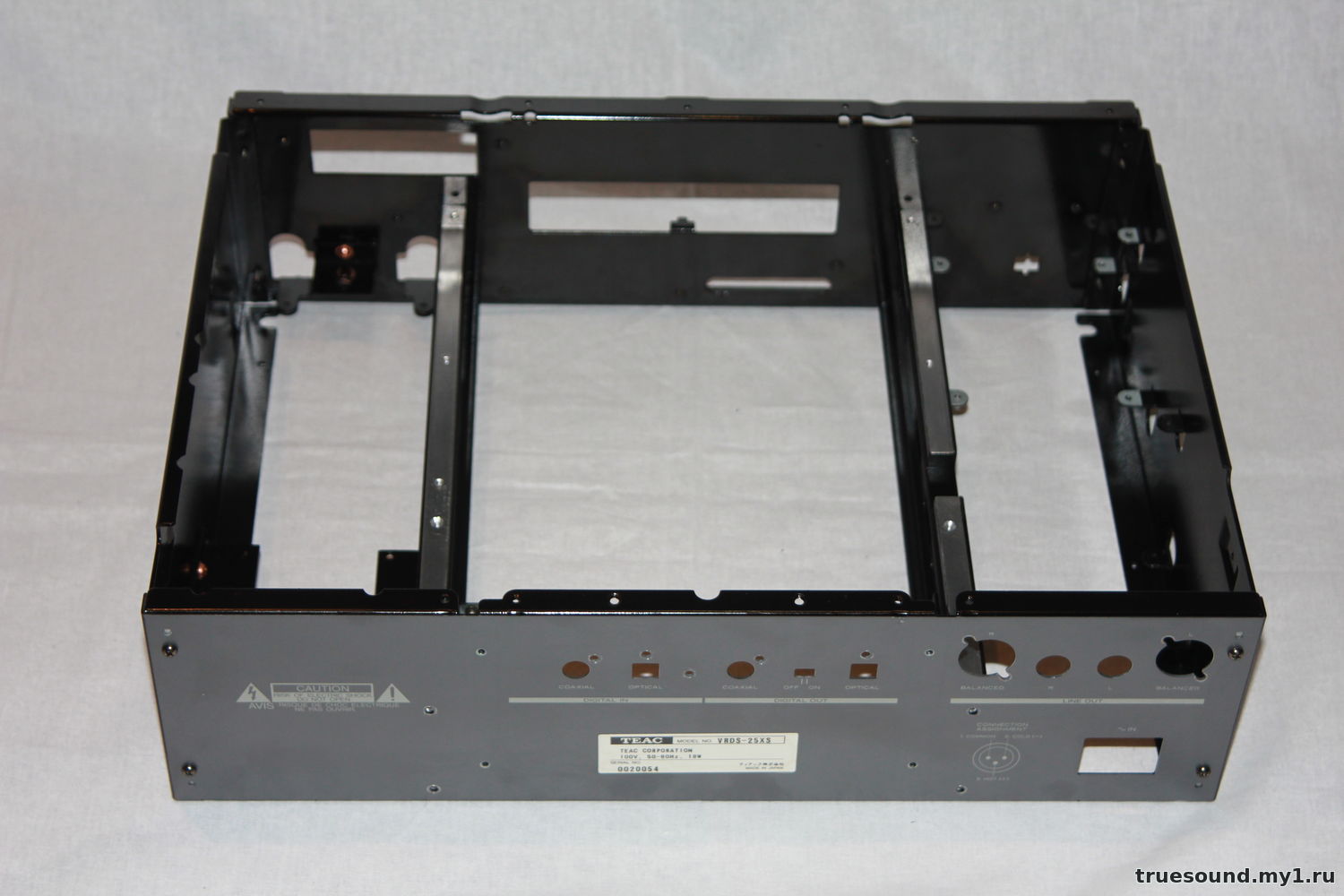

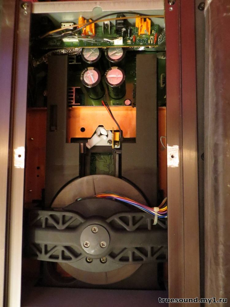

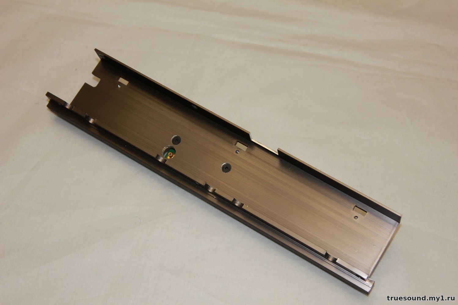

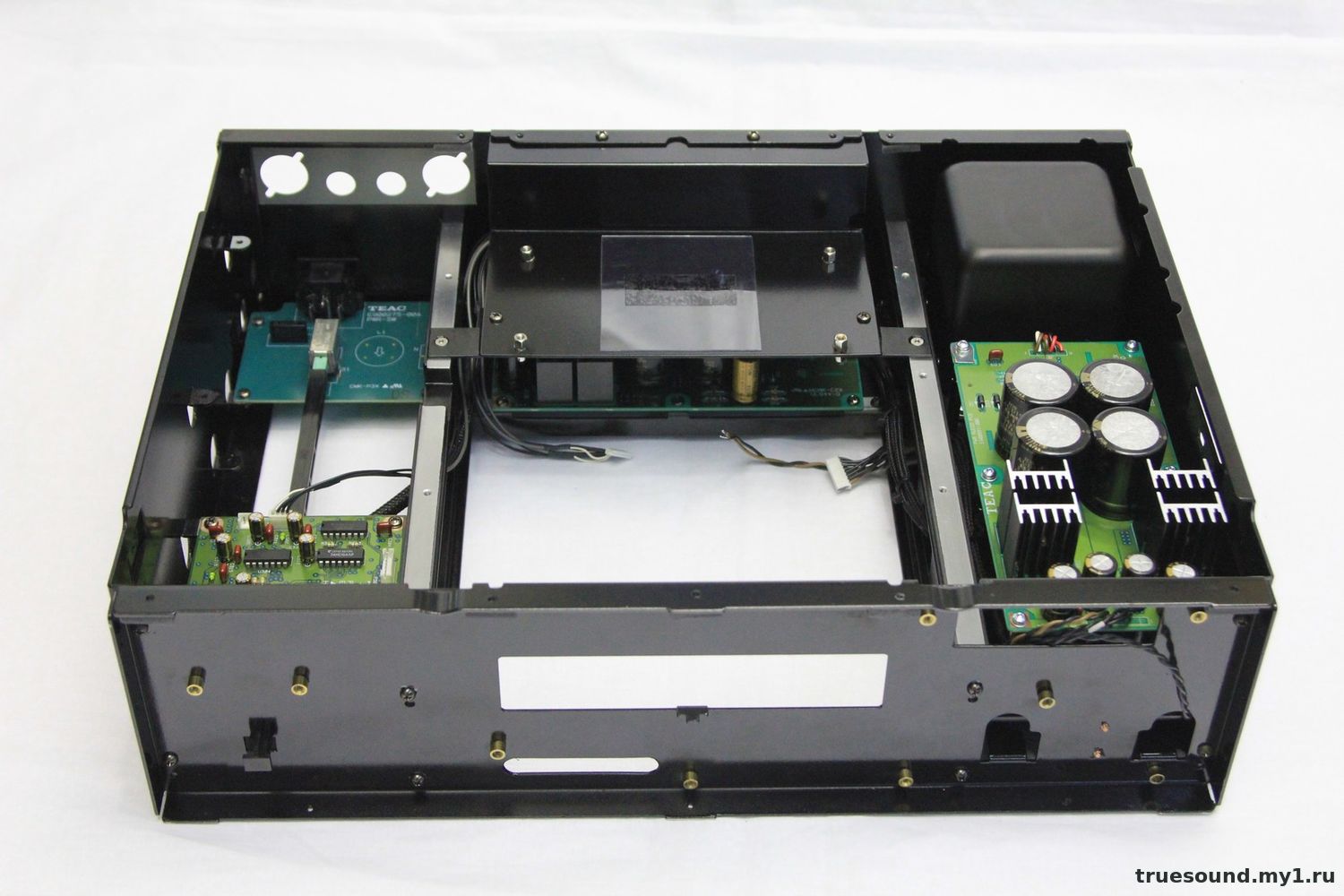

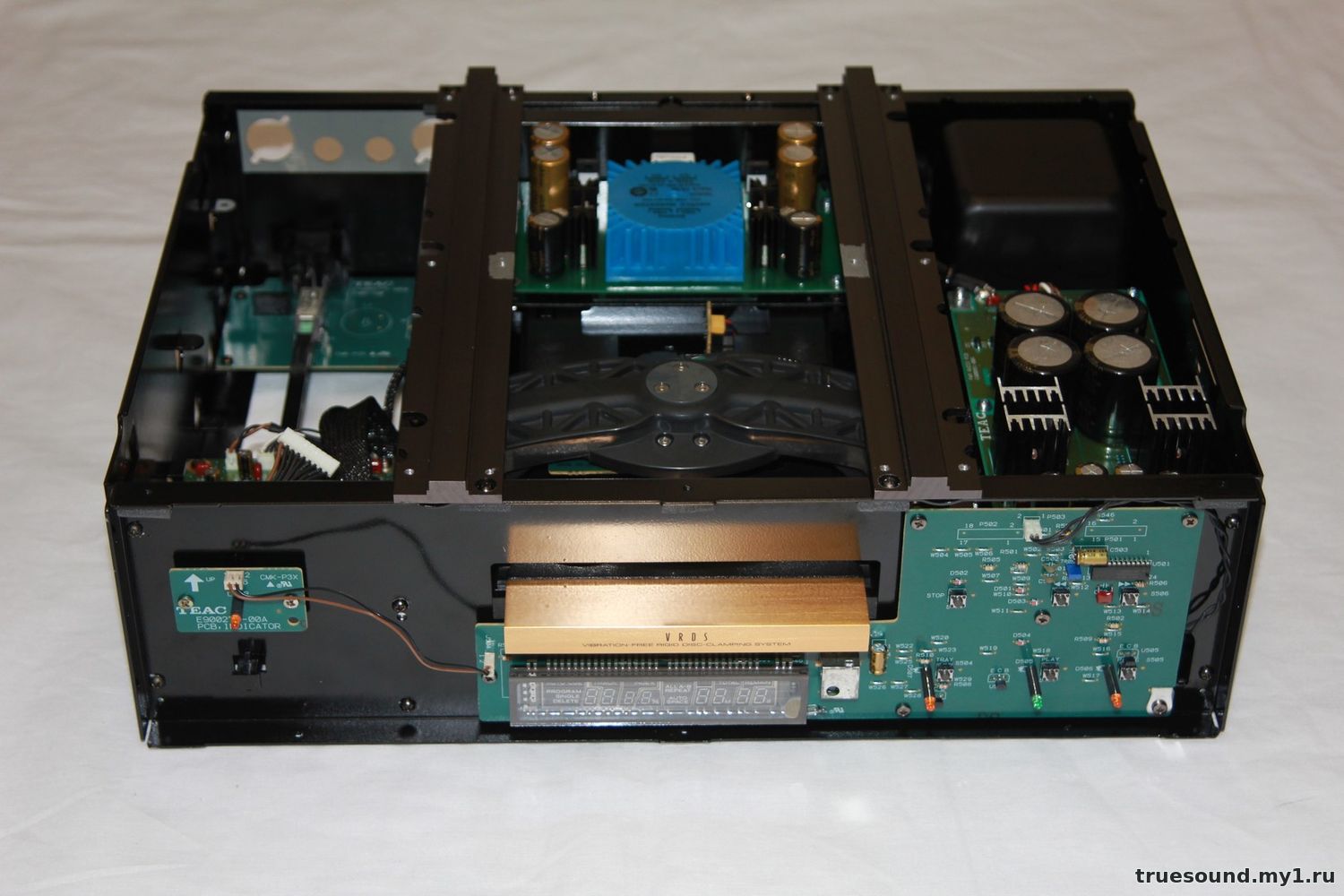

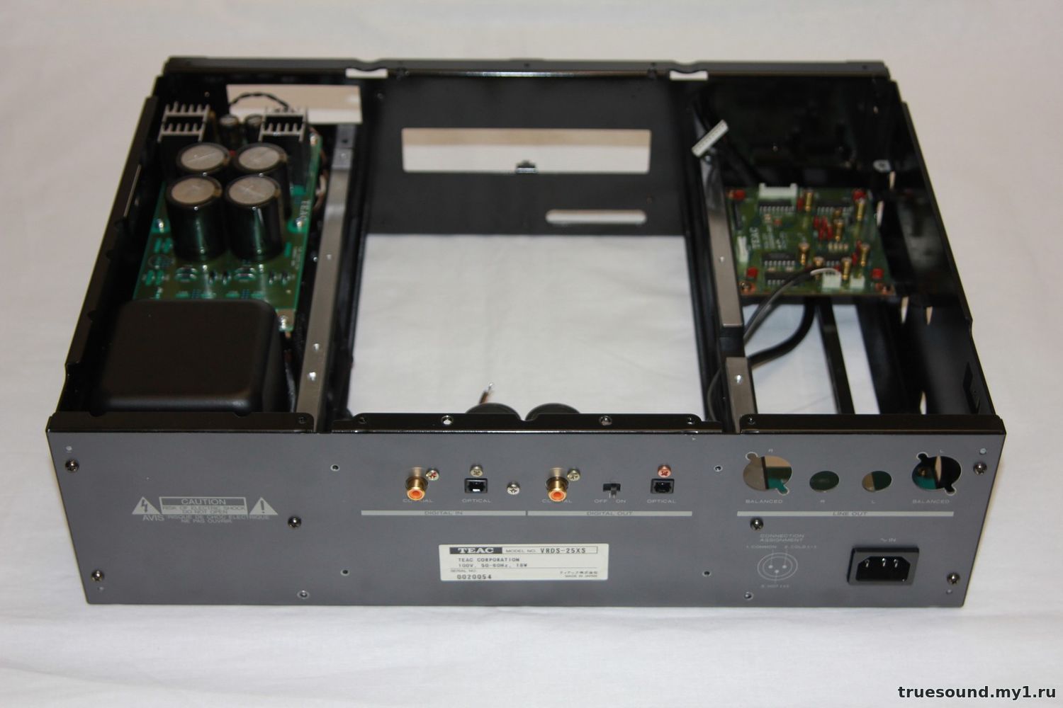

Неокрашенные и после окраски элементы шасси плеера:
Отревизированный и окрашеный в черный цвет транспорт:
Доработанная плата ЦАП:

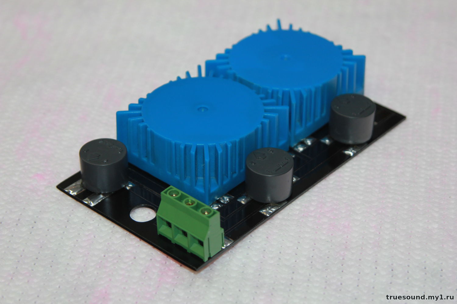

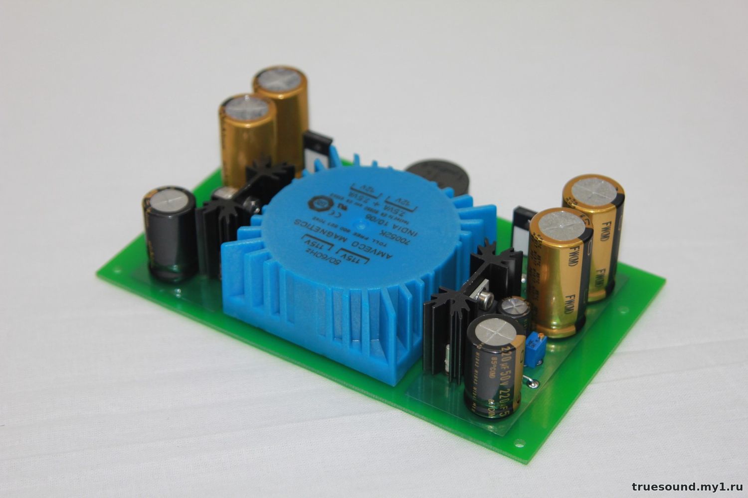

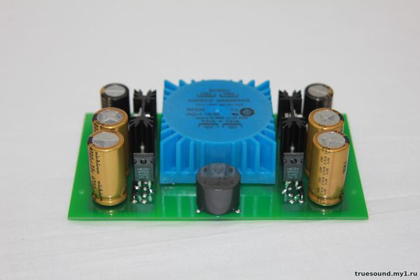

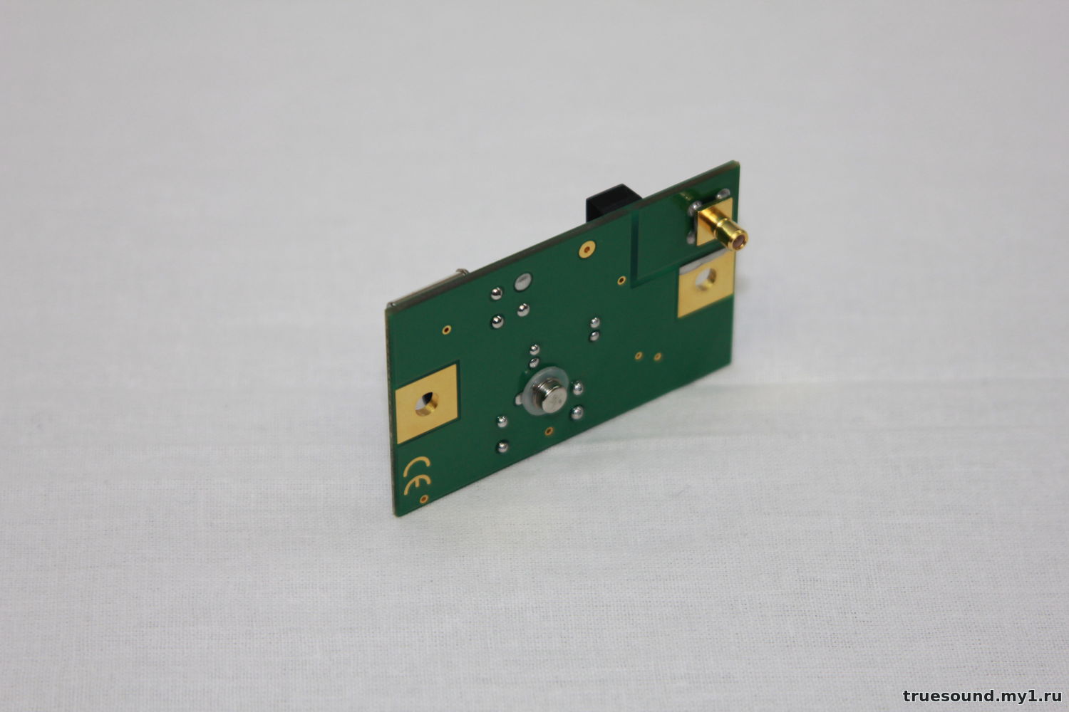

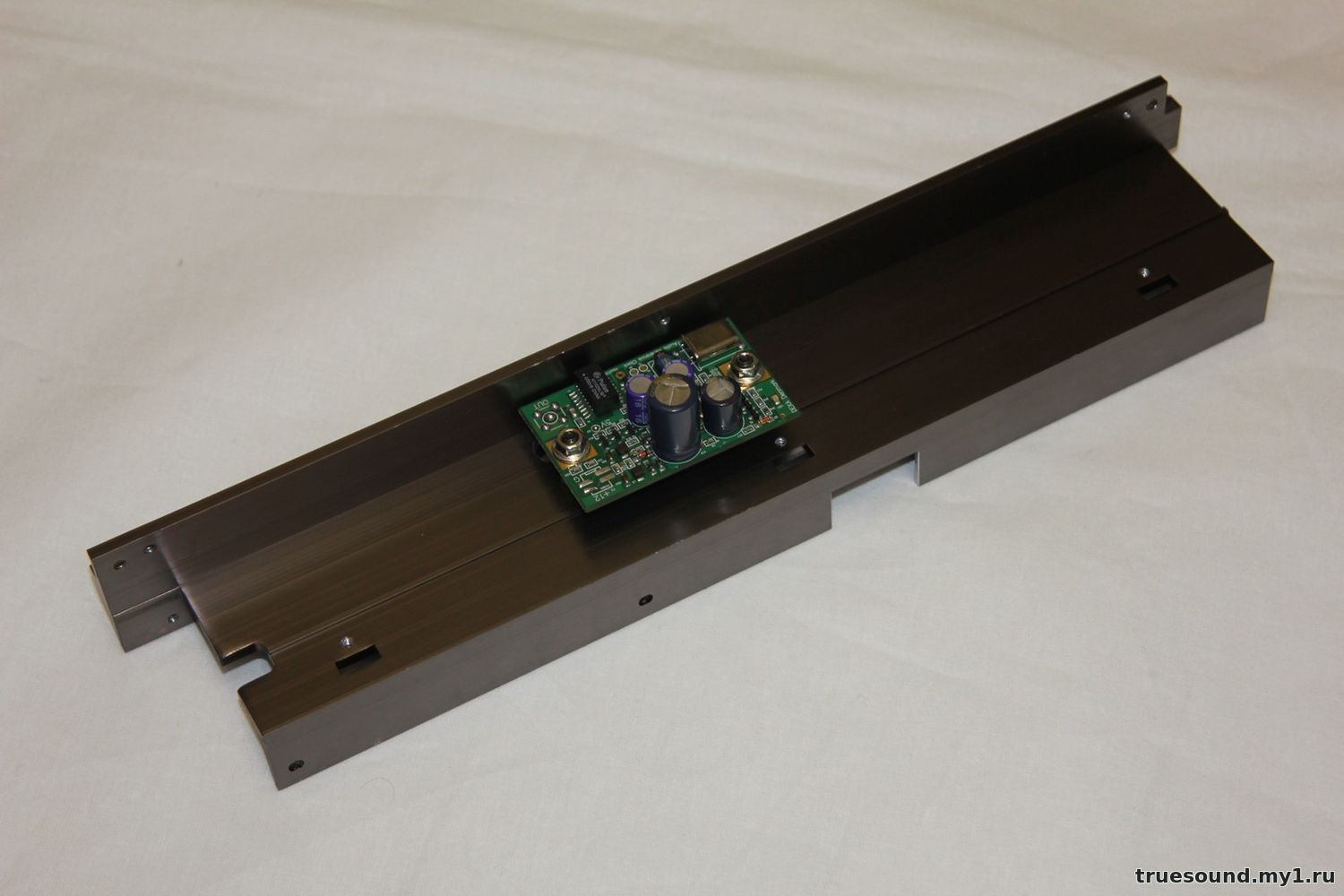

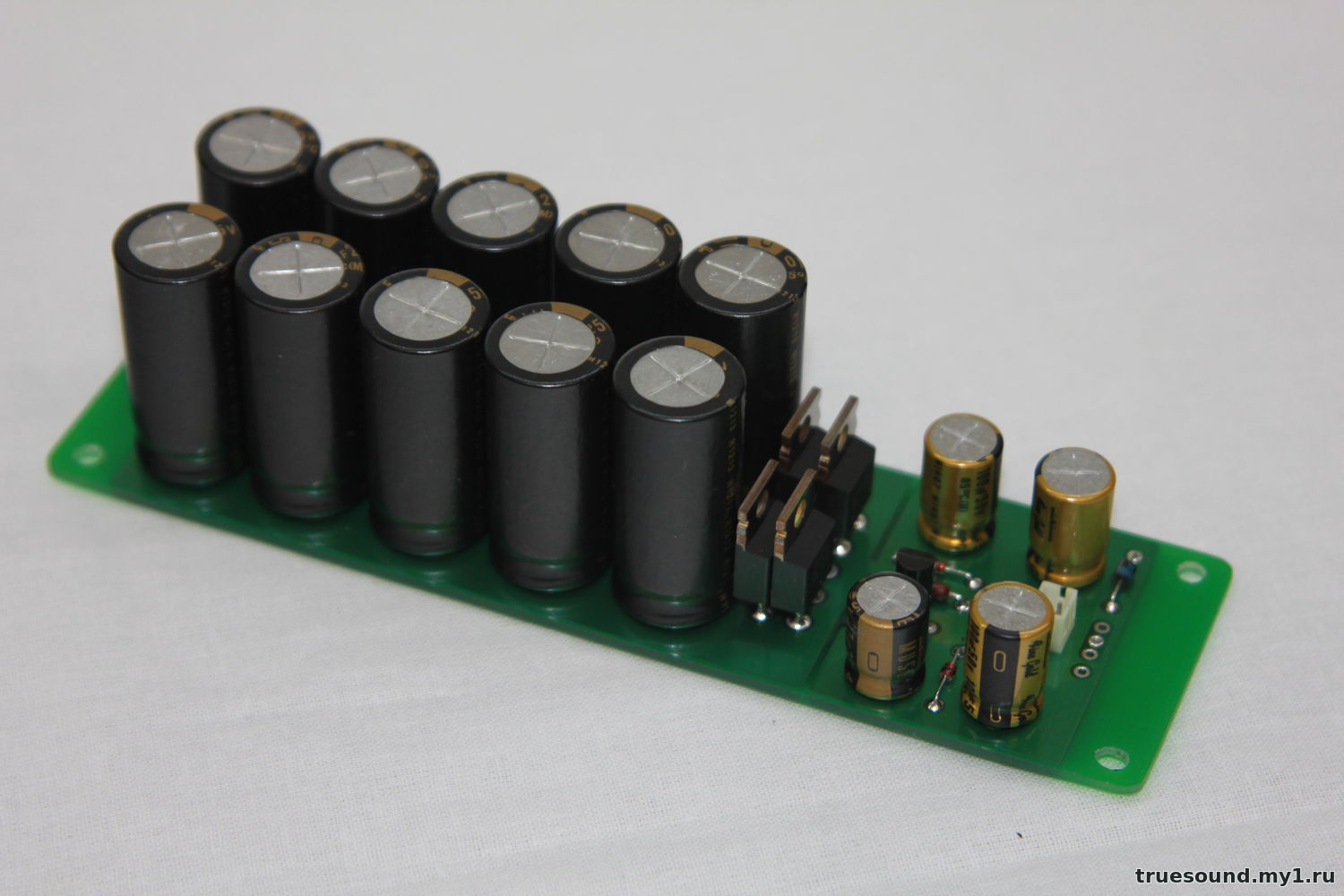

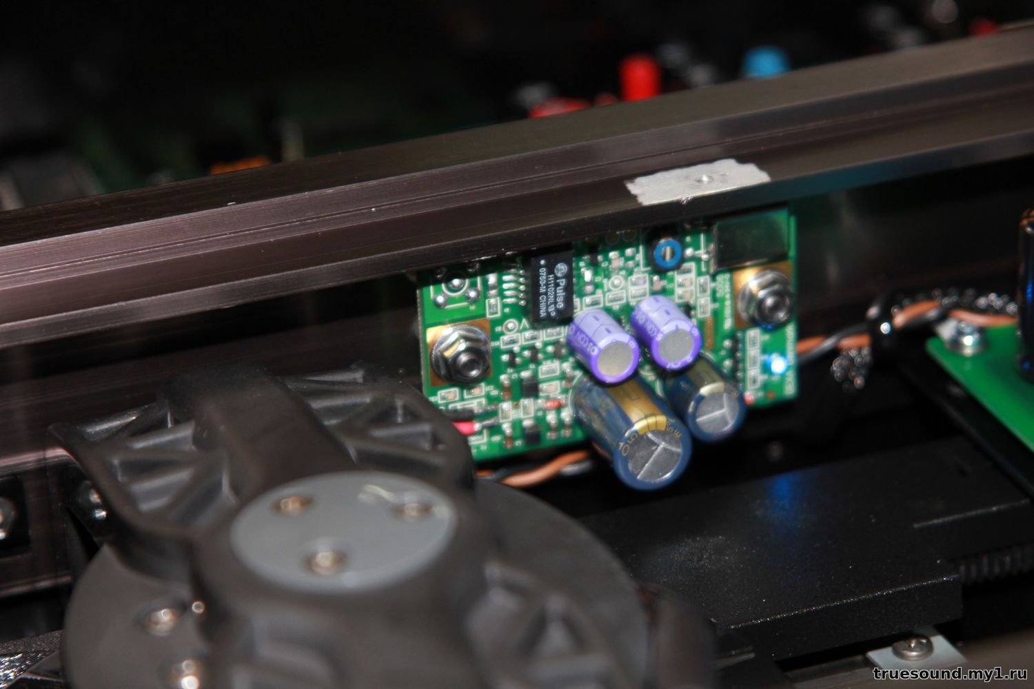

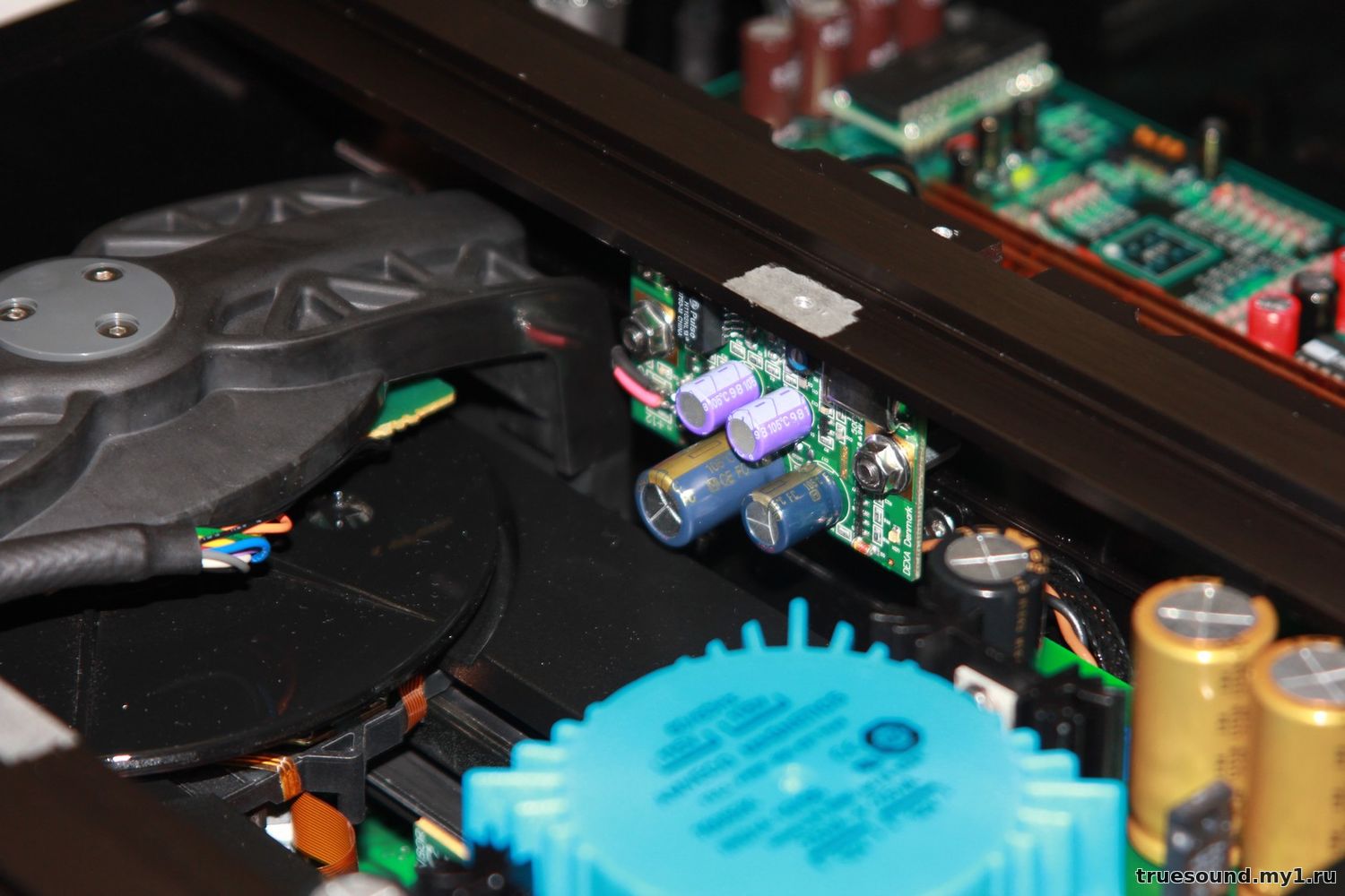

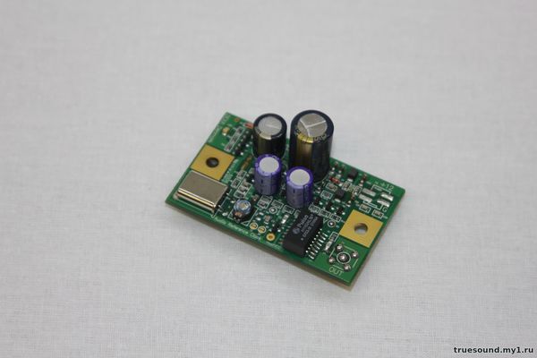

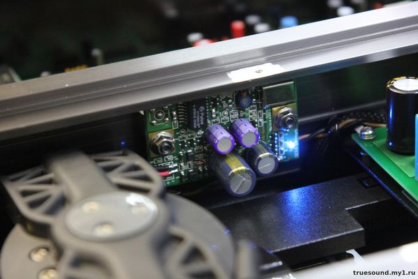

Новый прецизионный тактовый генератор для платы ЦАП. Который питается от отдельного специально разработанного для него блока питания, установленного внутрь плеера:
Прикрепления: 3576248.jpg (162.7 Kb) · 4926457.jpg (145.0 Kb) · 1280824.jpg (122.3 Kb) · 1172757.jpg (162.0 Kb) · 0191156.jpg (155.1 Kb) · 2672290.jpg (223.8 Kb) · 7100261.jpg (172.7 Kb) · 8774722.jpg (104.8 Kb) · 6776802.jpg (158.1 Kb) · 3609335.jpg (130.7 Kb)

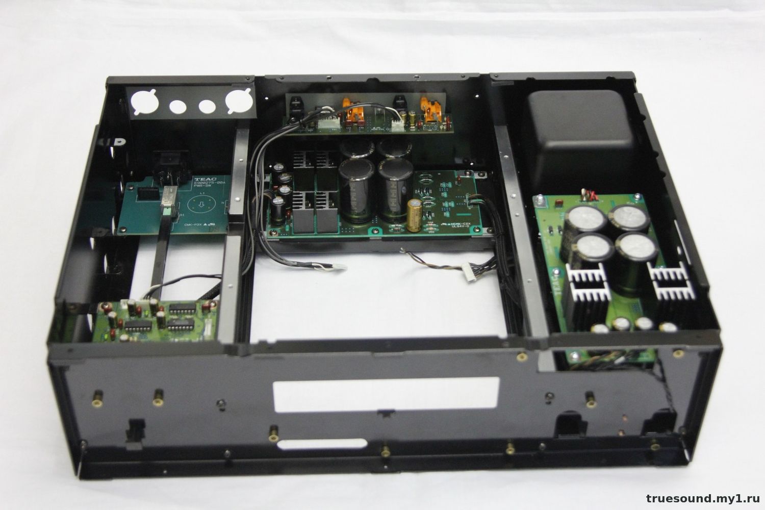

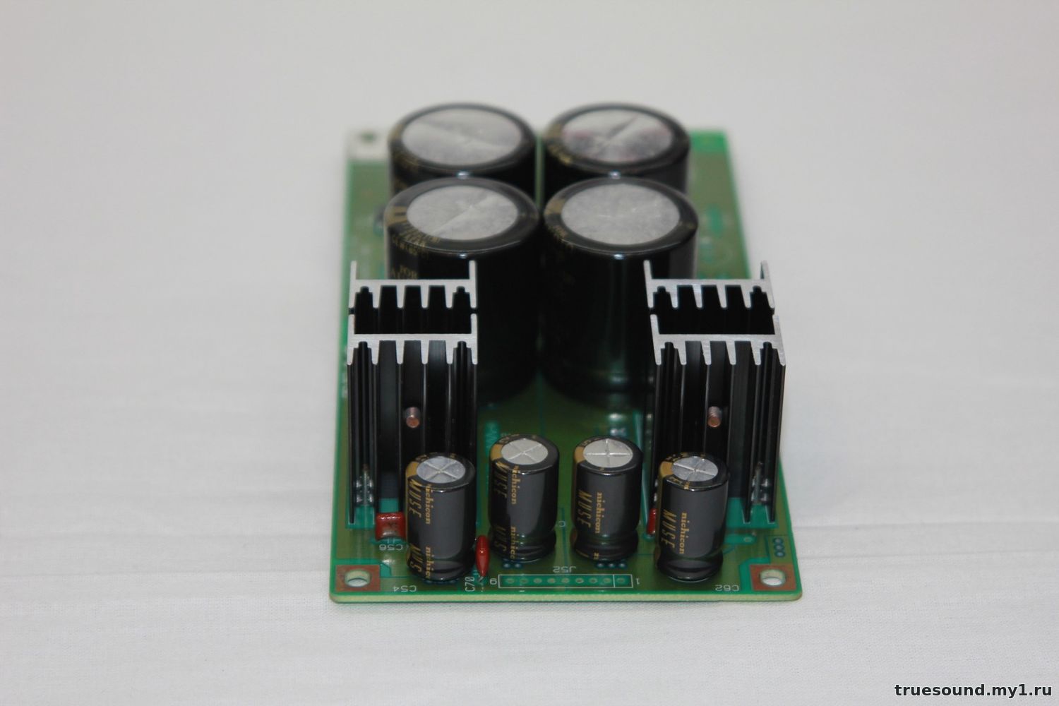

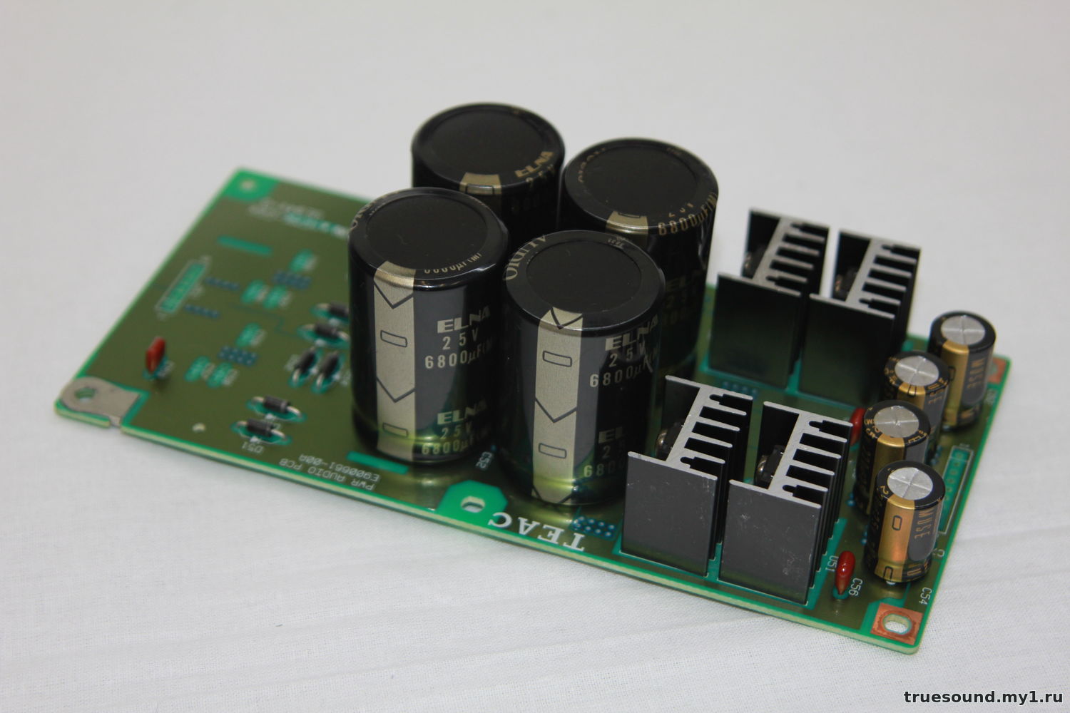

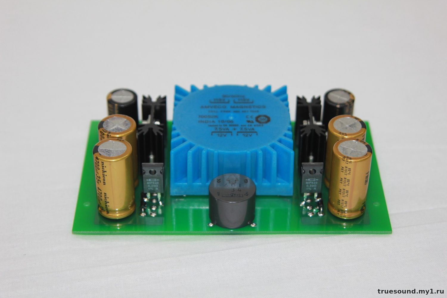

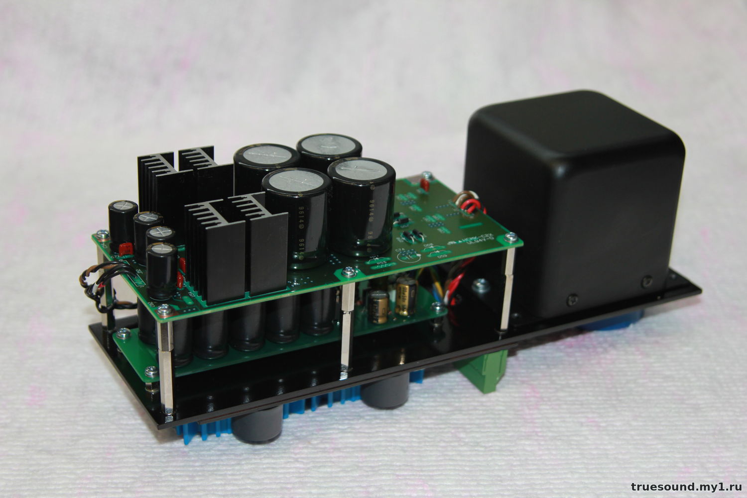

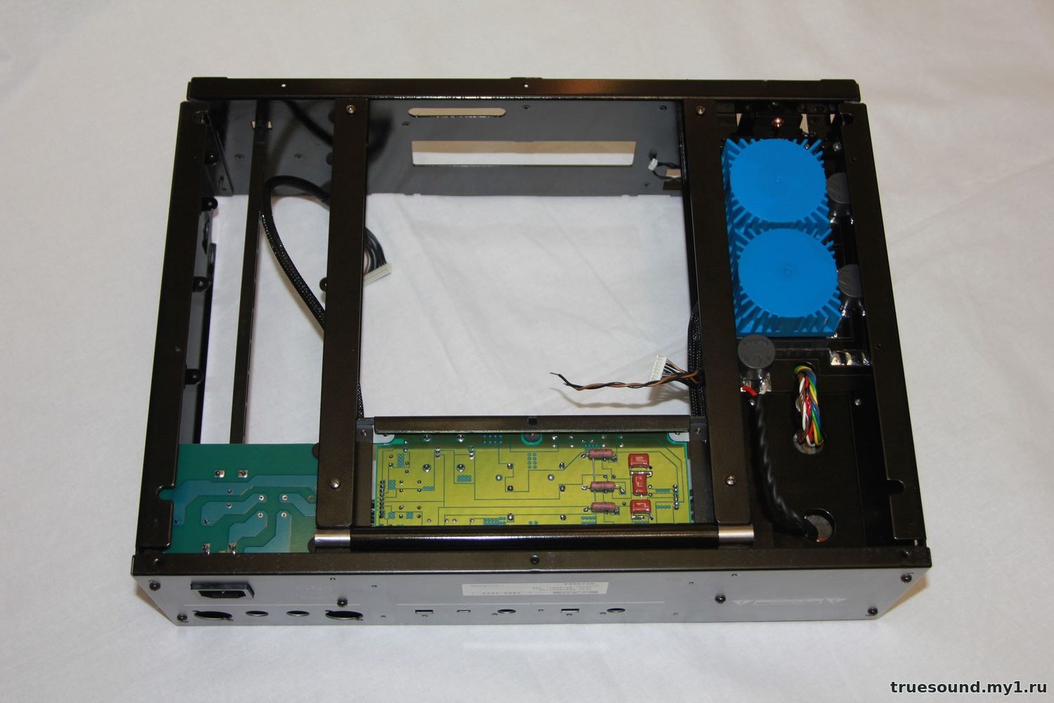

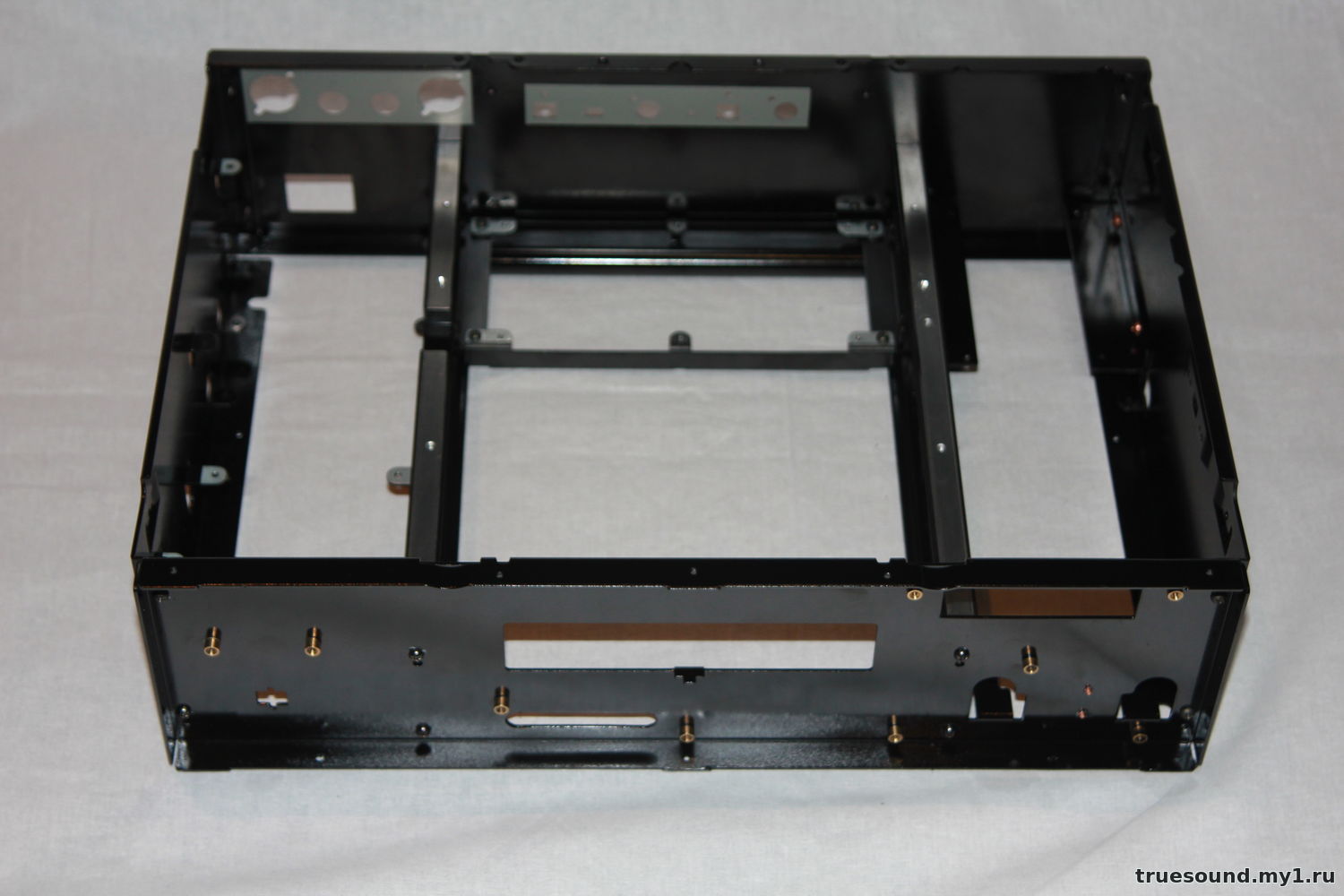

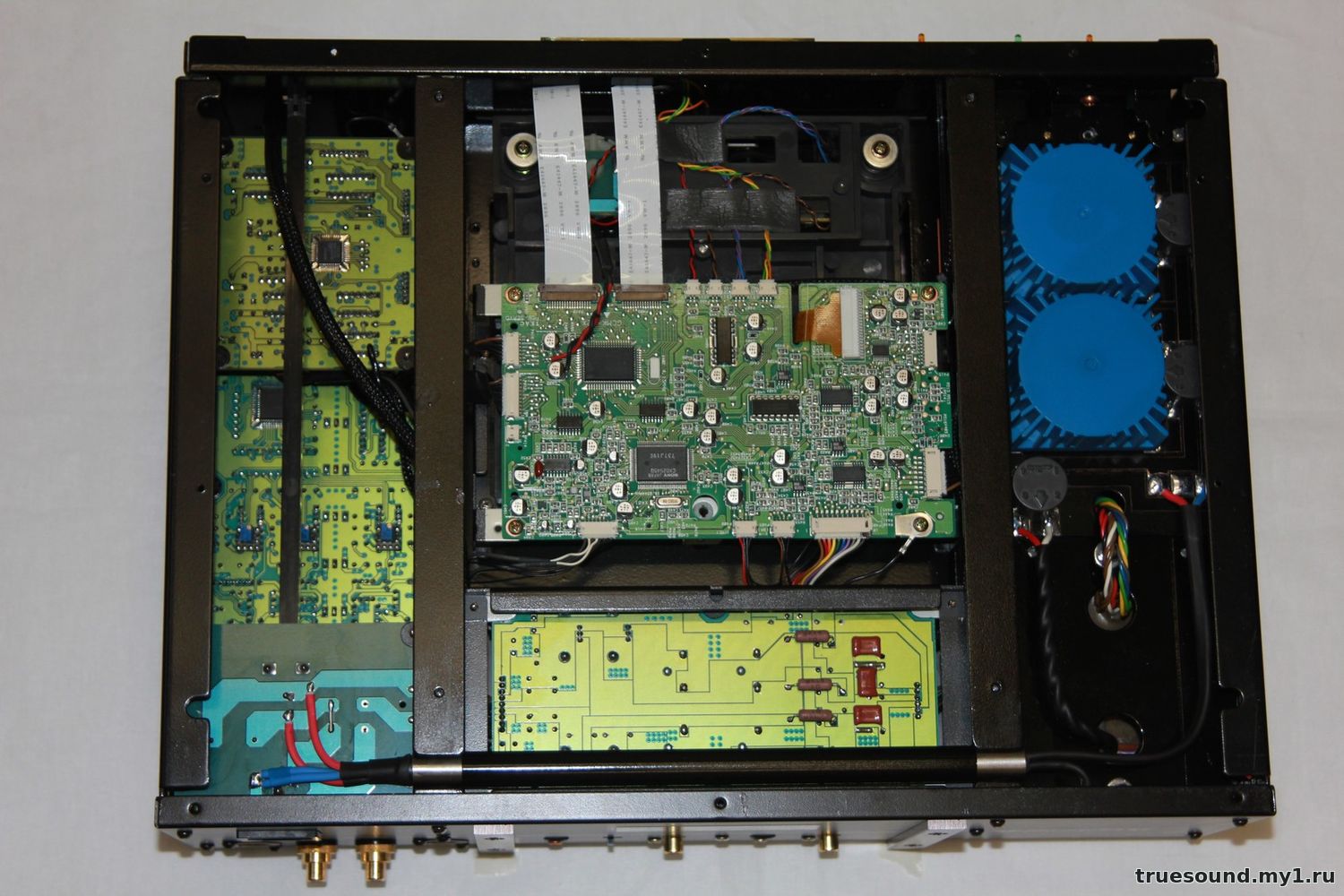

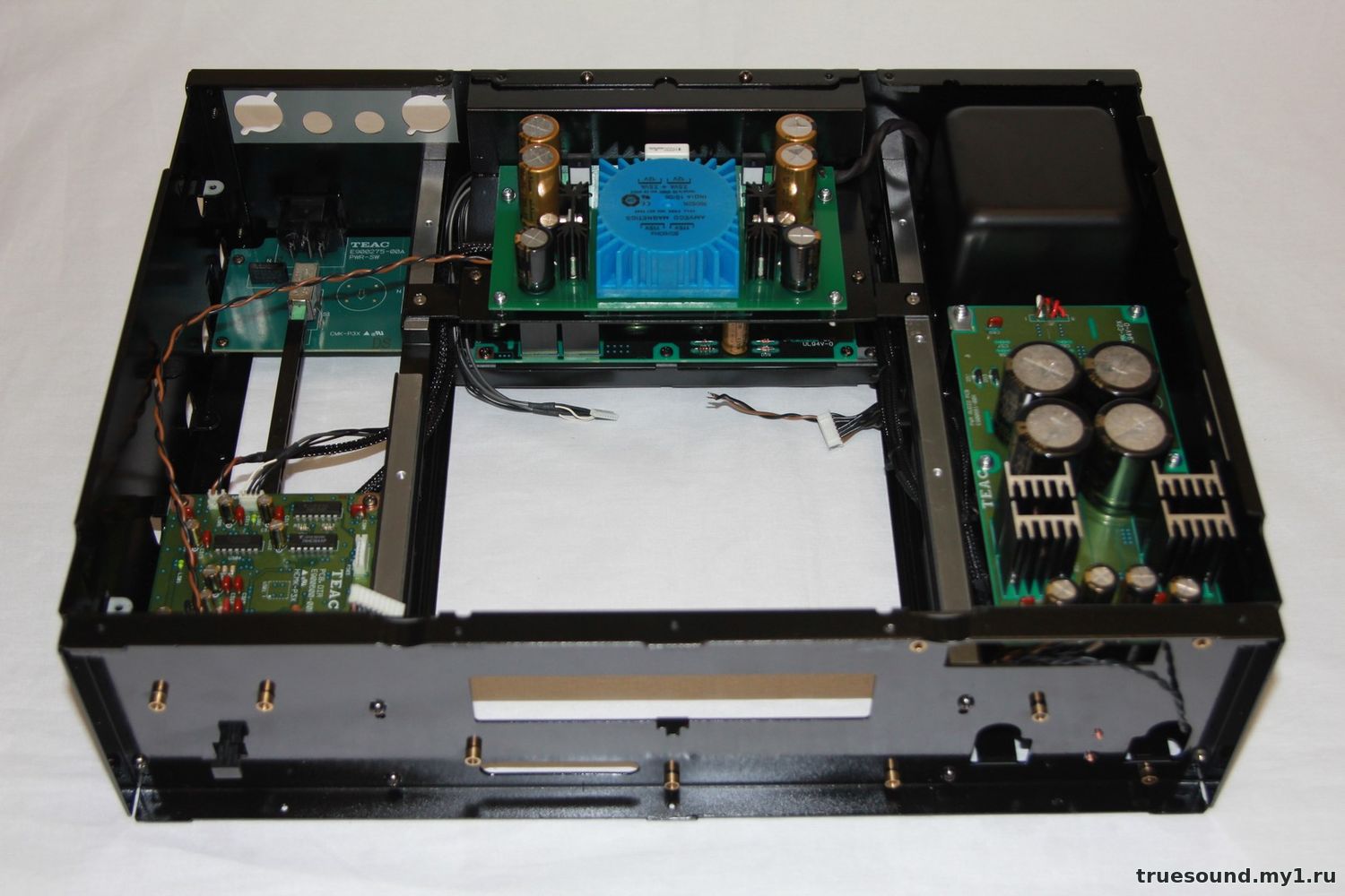

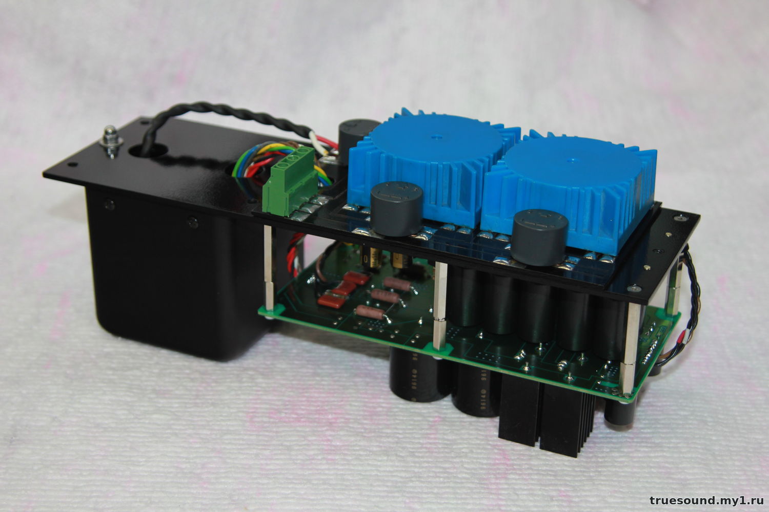

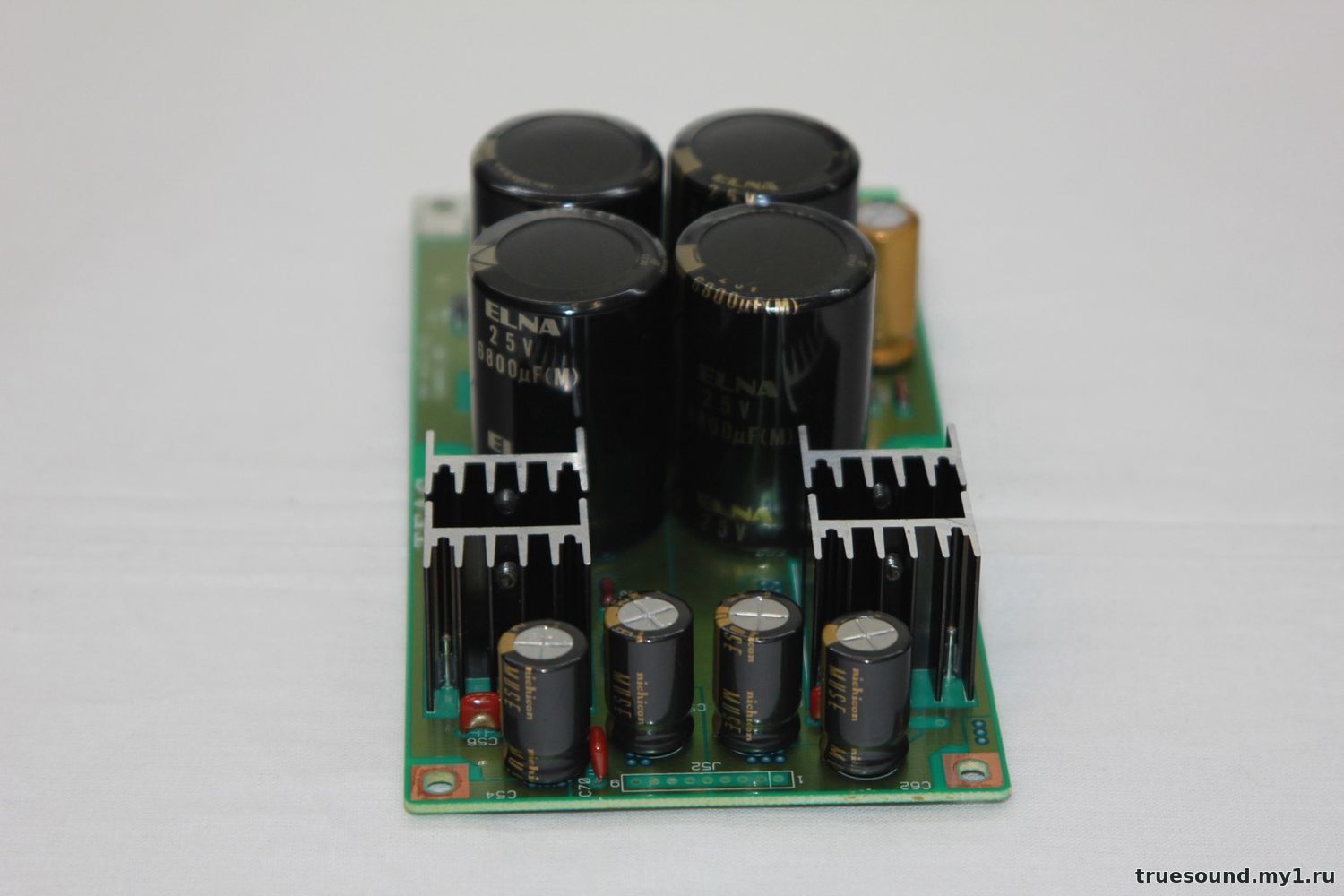

Полностью новый и переработанный блок питания плеера:

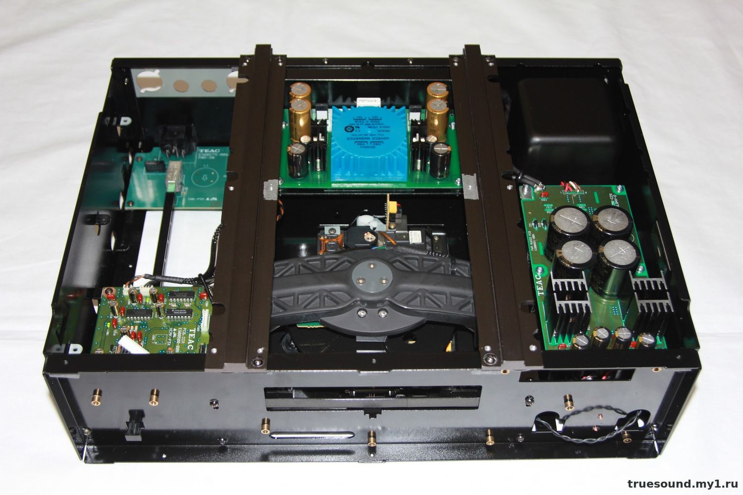

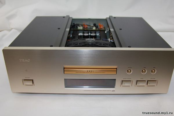

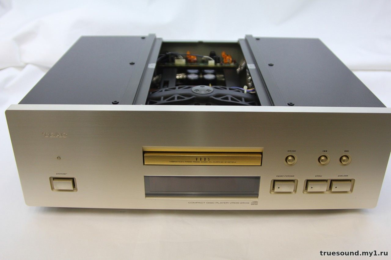

Шасси в сборе после окраски в черный цвет:
Прикрепления: 9887846.jpg (133.6 Kb) · 3860747.jpg (146.8 Kb) · 0345589.jpg (108.5 Kb) · 5749399.jpg (128.0 Kb) · 0580732.jpg (154.6 Kb) · 2652425.jpg (148.6 Kb) · 4095787.jpg (121.3 Kb) · 1977488.jpg (124.1 Kb)

Новый эксклюзивный лоток подачи
